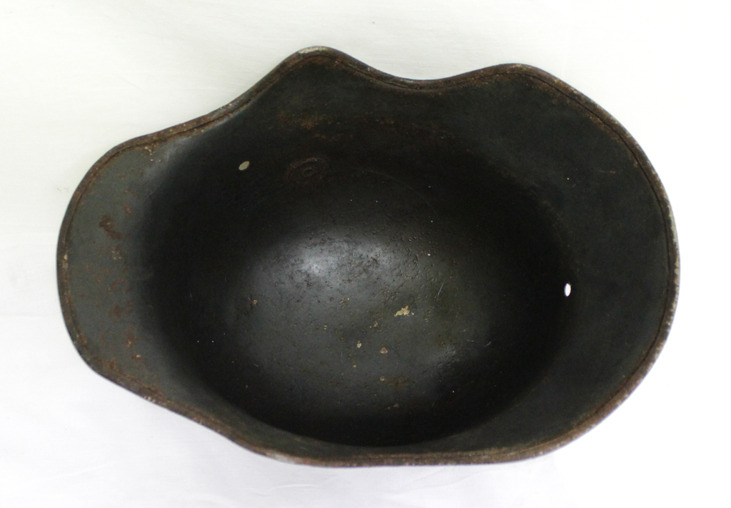

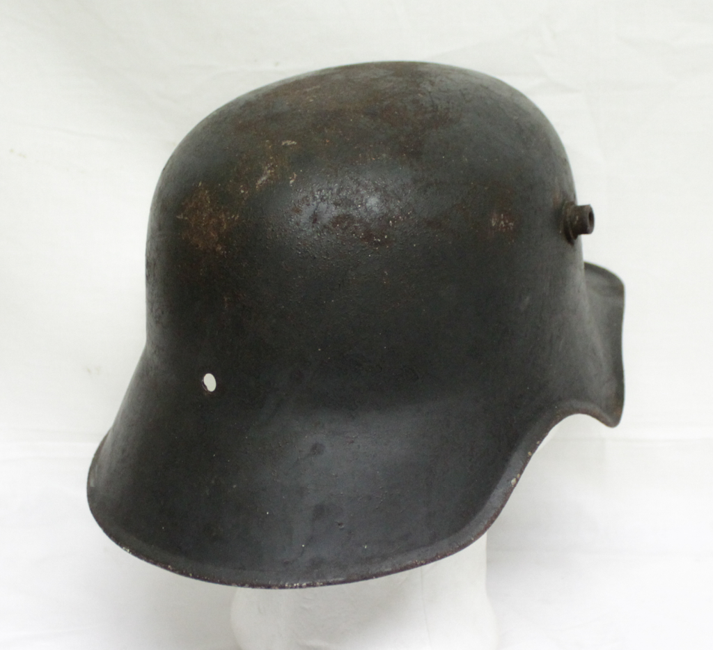

Goedendag,
Ik kwam voorbij deze helm in het buitenland.
Ze verkopen hem als de m18 helm met cut out, nu dacht ik dat deze zeer zeldzaam was?
Zou deze echt kunnen zijn en is het ook daadwerkelijk de zeldzame M18 variant?
Is deze helm echt?

Ziet er op de foto's aardig origineel uit. Als hij echt is zal de prijs ook echt zijn. Ter vergelijk een replica:

Ja dat vind ik dus ook, de prijs valt nogal mee volgens mij mocht dit HET type zijn. 180euro..

Tja, ik ben helaas geen kenner. Misschien iemand wel. Ziet er aardig origineel uit zo. Flink wat roest, dat duurt even voor dat er op zit. De uitsparing lijkt wel wat aan de grote kant. Een replica kost ook wat dus is deze niet duur.

Ja vandaar dat ik ook zeer benieuwd ben, hij lijkt naar mijn inzien origineel in elk opzicht.
Maar aan de prijs lijkt het een lotje uit de lotterij, of het moet net een minder zeldzaam model zijn maar dat weet ik niet.

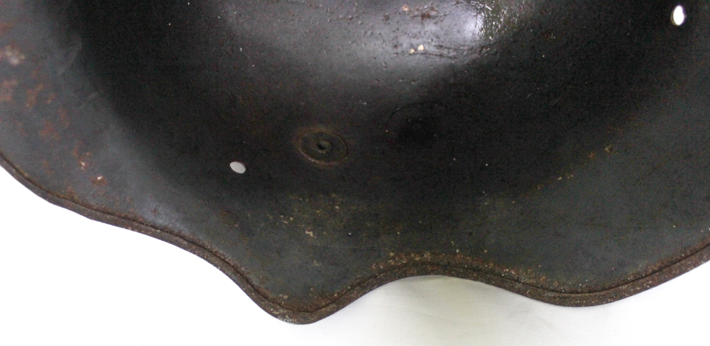

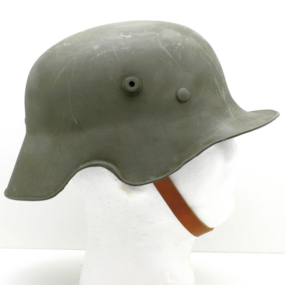

Het is helaas een replica. Die roest is heel makkelijk met allerlei chemisch spul aan te brengen,
dat is zo moeilijk niet. Maar waar je het echt aan kunt zien, is het ontbreken van de uitstulping van het deel waar de ohrenausschnitt zit, en het ietwat opstaande voorkantje van de helm.
Als je de zijaanzicht van je foto bekijkt, lijkt het alsof het allemaal gelijk is qua lijn, dat hoort niet.
Er hoort een, in het engels gezegd, een flare te zijn bij de ohrenausschnitt. Waar dus een uitstulping hoort te zitten. Bekijk dit topic even, dan zie je wat ik bedoel.

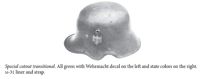

Deze is inderdaad een kopie, de uitsnijding is ook veel te groot.
https://germanhelmetvault.com/heer/#jp-carousel-236

Er zijn slechts 100.000 van deze helmen geproduceerd. Allen overigens in maat 64. EisenhĂźttenwerk Thale was de enige producent. De helm kwam niet voor met een 'eendebek-vizier' zoals veel oudere replica's die hebben.
