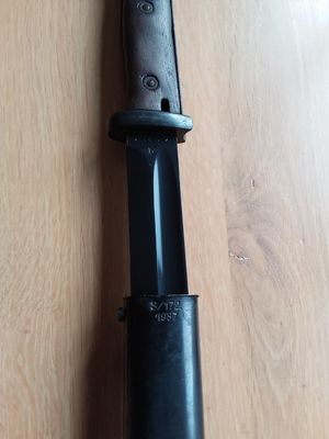

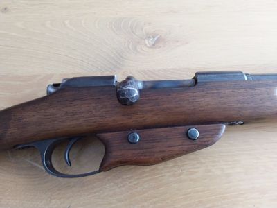

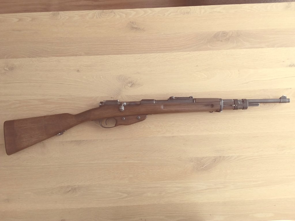

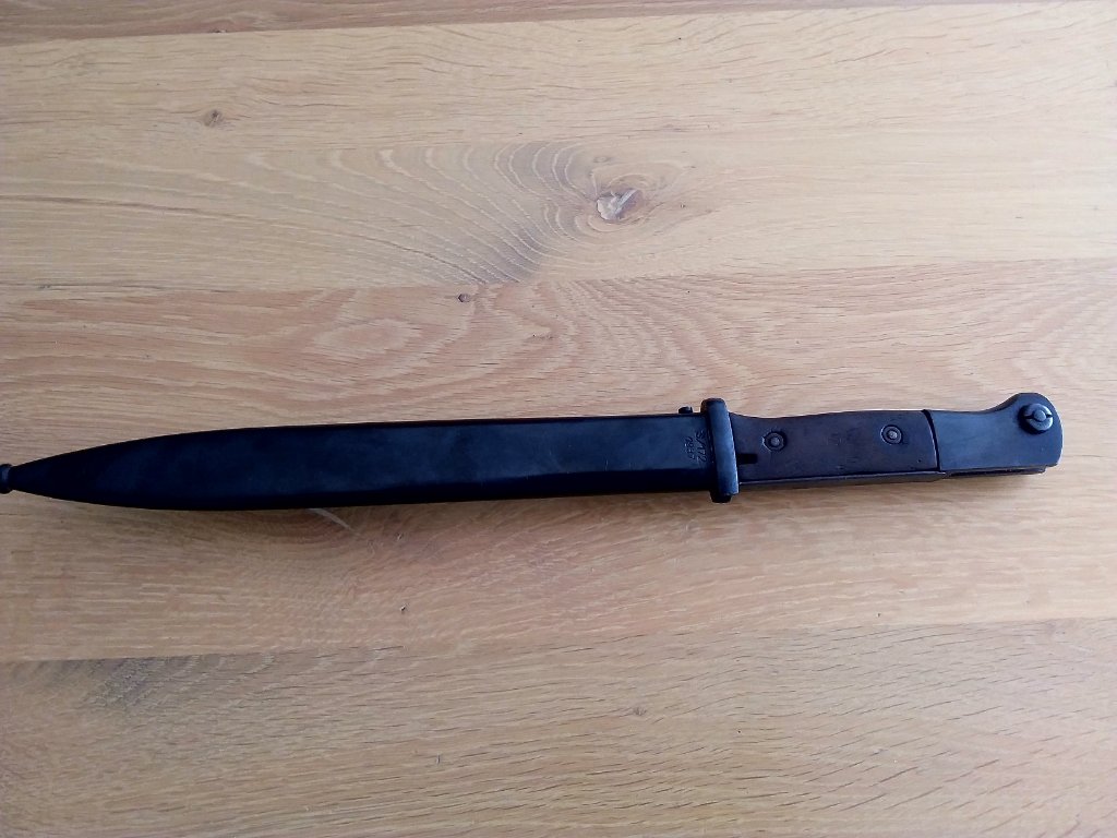

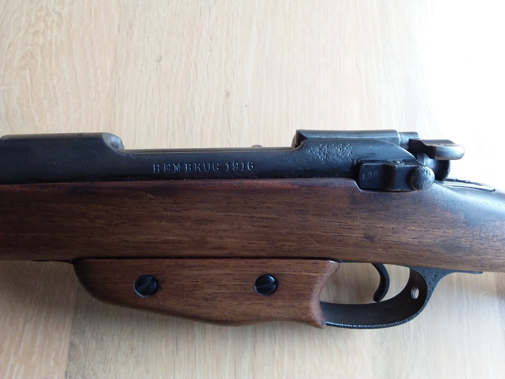

Beste forumleden, wie kan er informatie geven over deze onklaargemaakte Hembrug karabijn en bajonet?

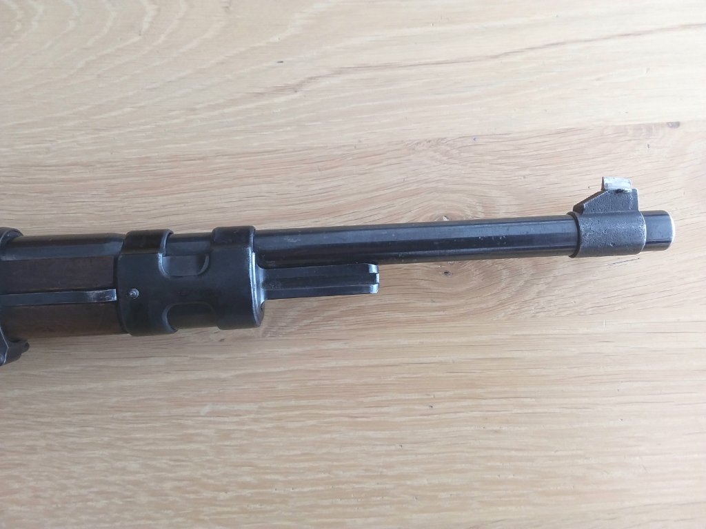

Klopt weinig van. Voorzijde is van een K98. Bayonis ook niet Nederlands.

benieuwd wat het uiteindelijk blijkt te zijn, de bajonet lijkt mauserbajonet. en het houtwerk van het geweer lijkt splinternieuw.

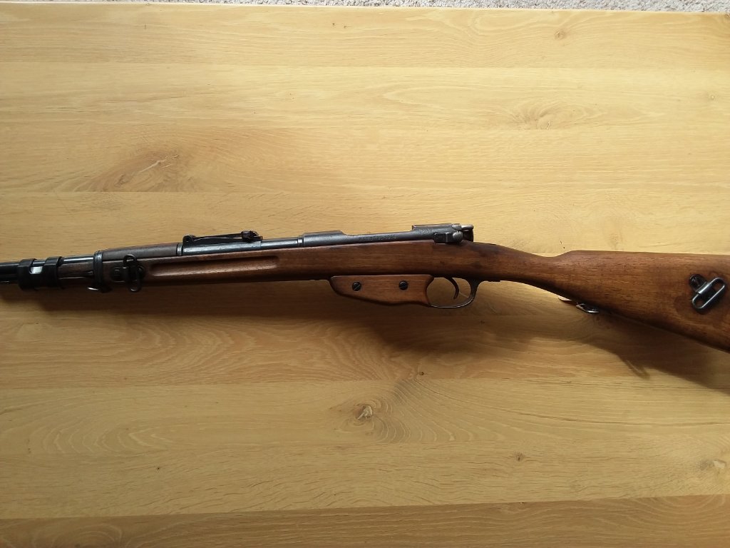

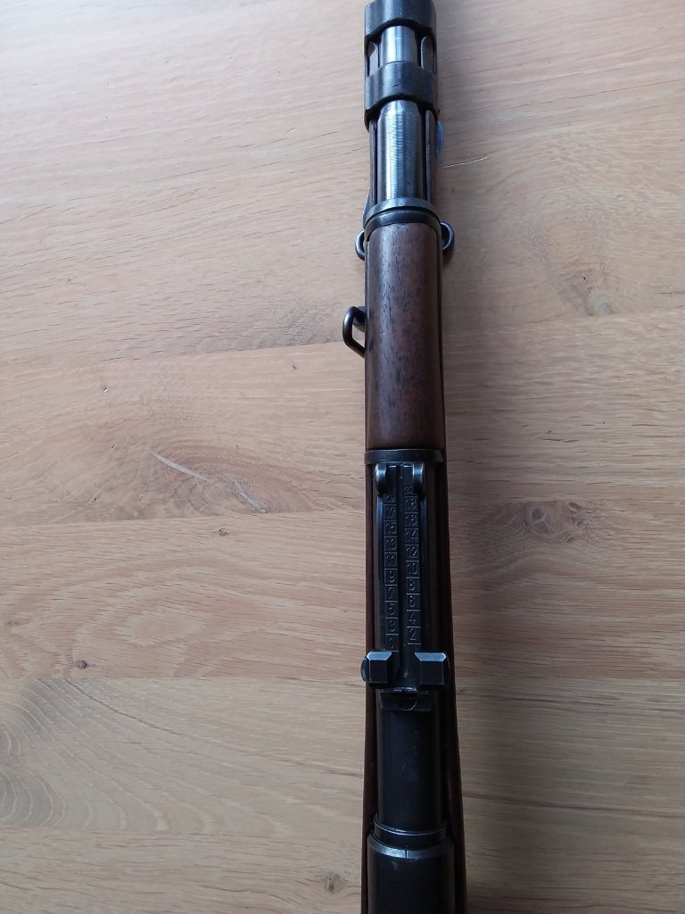

Aparte karabijn. Uitgaande van de positie van de handgreepsleuven en de plaatsing van de achterste kordonbeugel, lijkt het mij een M95 geweer ingekort tot karabijn.
Kan je ook een foto plaatsen van de andere kant van de karabijn?

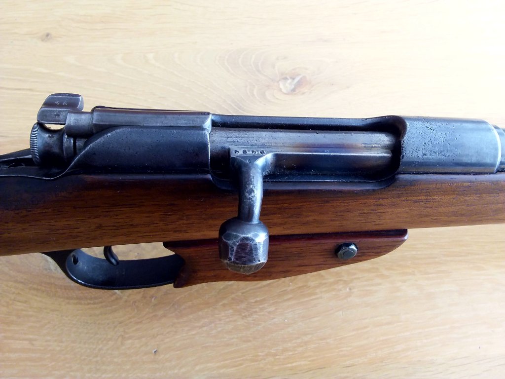

Grendelkop lijkt zelf gemaakt. Loop, korrel, keep, beide cordon beugels en de veer is van een mauser achtige.

Karabijn heeft de afgelopen 22 jaar op de vliering gelegen en komt uit een erfenis van een oudpolitieman (mijn vader). Ik sluit uit dat hij er zelf aan geknutseld heeft.

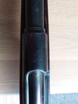

Staat er wat in de loop gestempeld net voor het grendelhuis?

Daar staat 6066X.
Re: Hembrug karabijn
Geweer, ingekort.
Bekledingsstuk op de patroonkast is pure fantasie, de lade is er niet op ingericht en de patroonopbrengveer zal geen patronen meer kunnen omhoog duwen. Alle cordonbeugels aanwezig op de kolf, ook degenen die er helemaal niet op horen! (Alleen de onderste cordonbeugel achter de handgreep is origineel of beter gezegd: daar hoort bij het geweer 95 inderdaad een cordonbeugel te zitten. Het wapen is dus niet 'arsenaal'-gekort; dan had de open plek wel ingevuld egweest met een stukje essenhout)
Naar mijn idee: Flauwekulding.

Wat me wel dwars zit is dat de loop wel erg netjes geplaatst is. Er is zelfs een aanduiding aan gebracht die de loop uit lijnt met het grendelhuis. Het zou me niets verbazen als dit iets naoorlogs is enkel vind ik de grendelknop weer niet rijmen met de rest van het geweer. Te netjes tegenover te klungelig.

Mijn indruk is, dat de karabijn is samengesteld uit onderdelen van verschillende (Hembrug) wapens. De houten kolf is onberispelijk. Daarentegen heeft het grendelhuis enige pitting. Het doet mij denken aan een No.5 karabijn.
De grendel is inderdaad vreemd. Lijkt zelfs op een zelf gefabriceerd exemplaar. Gebogen grendels kwamen toch alleen op KNIL karabijnen voor?
Jammer dat de website van het Legermuseum over het M95 geweer en karabijn uit de lucht is. Dit was een zeer informatieve website.
Ik vond wel dit filmpje op Youtube. Misschien maakt dit filmpje ook het één en ander duidelijk; https://www.youtube.com/watch?v=-B8F4IfA35g .

Loop en aanwezige hardware is zeer zeker niet van een Hembrug. Zou het wapen graag eens van dichtbij willen bekijken. Zat eerst op mijn telefoon naar de plaatjes te kijken maar in het groot op mijn PC zie ik meer detail wat me intrigeert. Het is te netjes voor samengeraapte en in elkaar gelaste onderdelen.

Mij lijkt duidelijk dat de karabijn geen gangbaar model is en dat iemand er ooit aan geknutseld heeft. Ik post nog wat detailfoto's omdat ik de reacties van de specialisten leerzaam vind.
