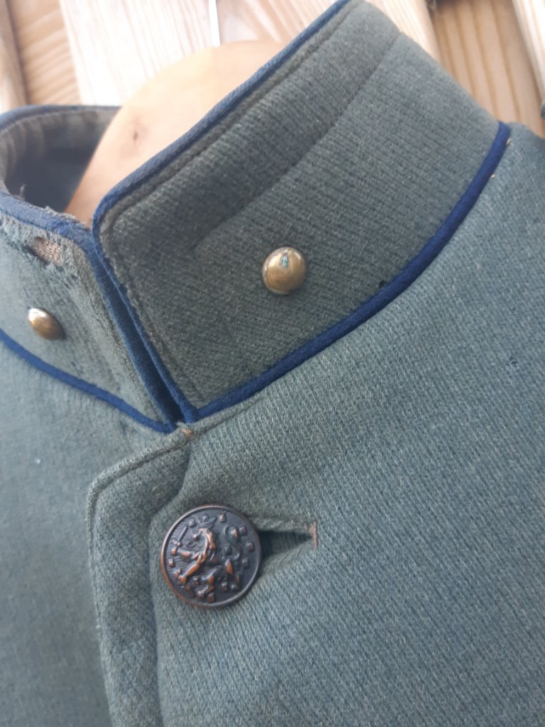

Goedenavond allen,
Ik heb een paar fotootjes geschoten (met de telefoon dus niet super gedetailleerd) van een Nederlandse tuniek die een vriend gekregen heeft. Kan iemand er iets over vertellen? Klleermaker aanmaak dus ik dacht dat het een officier zou zijn, maar er zijn weinig tot geen versierselen. Maar ik weet heel weinig van Nederlands vooroorlogs, behalve dat ik het mooi vind.
Jammer van de motvraat, het is een prachtige tuniek verder.
Met excuses dat de foto's gekanteld zijn, het forum heeft een eigen wil blijkbaar...
Alvast dank!

Een voorzichtige uitspraak over het jasje. Het lijkt mij een officiersjasje van de infanterie. Met op de kraag de rangen van een vaandrig.

Inderdaad een adjudant-onderofficier of vaandrig, te herkennen aan het gele gebombeerde knoopje.

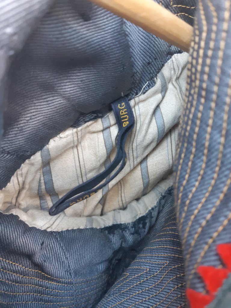

Over het etiket: dat is niet de naam van de eigenaar, maar van de maker. Charles C. Elst was tot oktober 1923 een kleine kleermakersfirma in Tilburg. Daarna verhuisde het bedrijf naar Breda, misschien vanwege de nabijheid van de KMA?
