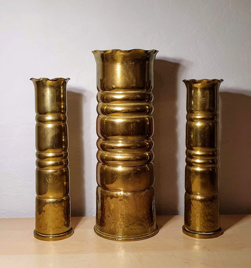

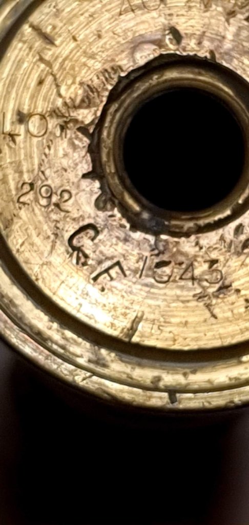

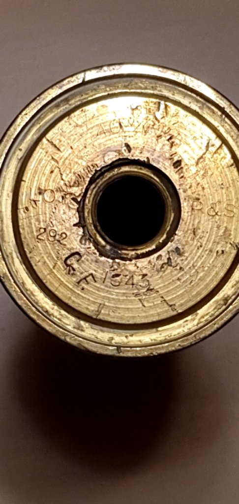

Hallo, ik heb deze hulzen in mijn bezit en zou graag wat meer informatie er over weten want ik heb er totaal geen verstand van.
Er staan jaartallen onder op dus dat is wel duidelijk maar al die andere tekens, cijfers e.d. begrijp ik niet.
Zou iemand mij hier meer over kunnen vertellen. Ook zou ik graag weten waarvan ze gemaakt zijn en of ze wat waard zijn voor een liefhebber.
De hulzen zijn denk ik ook bewerkt. Neem tenminste aan dat ze er origineel niet zo uitzien.
Alvast bedankt voor de moeite.

kopers schreef: 29 nov 2021, 10:25 Hallo, ik heb deze hulzen in mijn bezit en zou graag wat meer informatie er over weten want ik heb er totaal geen verstand van.
De afmetingen van de grootste is 29 cm en 11 cm doorsnee, gewicht 1675 gram. De twee kleinere zijn 24 cm en 6 cm doorsnee, gewicht 743 en 751 gram

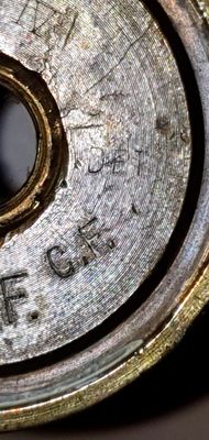

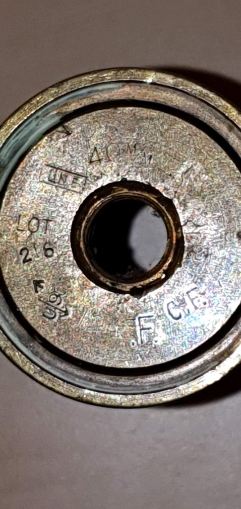

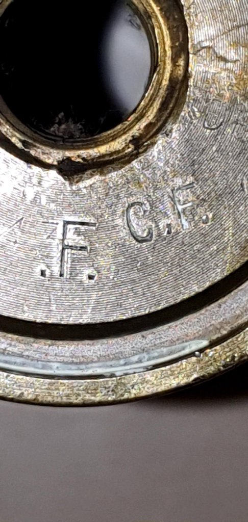

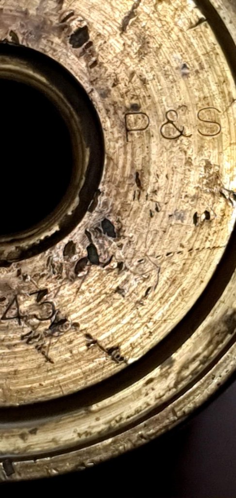

de grote huls is een engelse 25 ponder met aanmaakdatum 1940 dat kun je zien aan de 2 schuine streepjes en het rechte streepje middenin ,dat noemt men een broad arrow en is een engels merkteken
onderop de aanmaakdatum 1940 en bovenin de txt 25pdr = 25 ponder
ecc is de maker van de huls, en nee die hulzen zagen er van origine niet zo uit, ze waren recht.
na of tijdens de oorlog is er zogenaamde trench art van gemaakt.

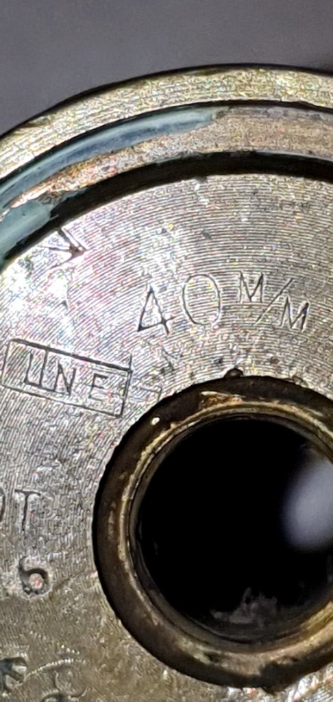

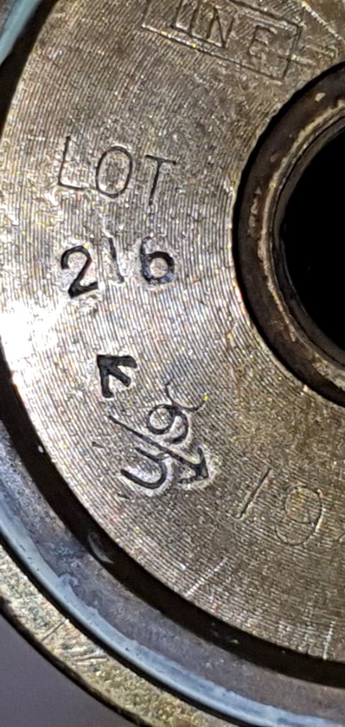

de andere twee lijken engelse bofors 40mm hulzen.
shoot me if im wrong :)

partizan schreef: 29 nov 2021, 15:11 de grote huls is een engelse 25 ponder met aanmaakdatum 1940 dat kun je zien aan de 2 schuine streepjes en het rechte streepje middenin ,dat noemt men een broad arrow en is een engels merkteken
De broad arrow staat ook op hulzen uit Canada, India en Australie.
