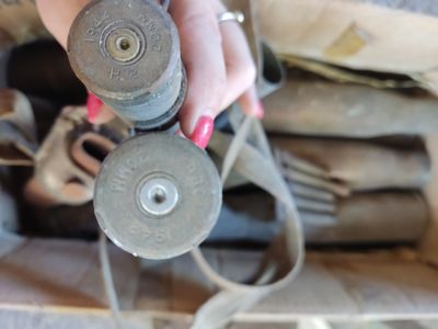

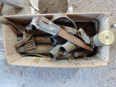

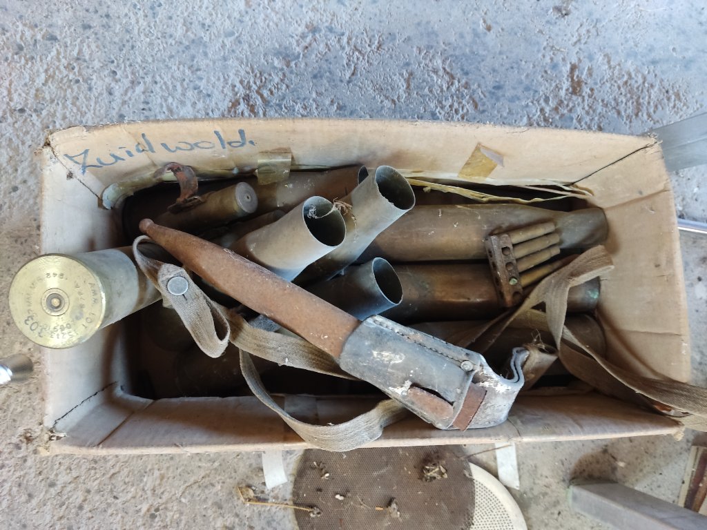

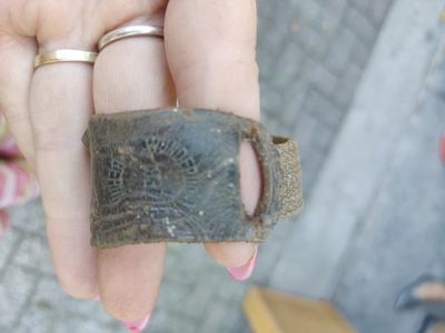

Mijn ouders zijn verhuist en we hebben een doos aan munitie gevonden. Wie kan mij informatie geven. Ook zit er een riempje bij met iets van Berlin 1937
We zijn zeer benieuwd

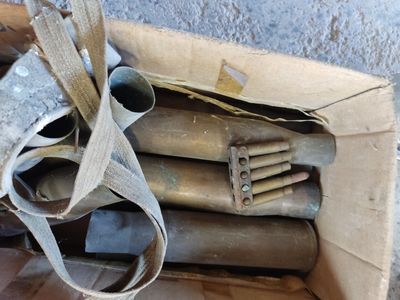

Riempje is de lange riem van een Duitse gasmaskerbus.
Bajonetschede met drager is van een Duitse K98 bajonet.

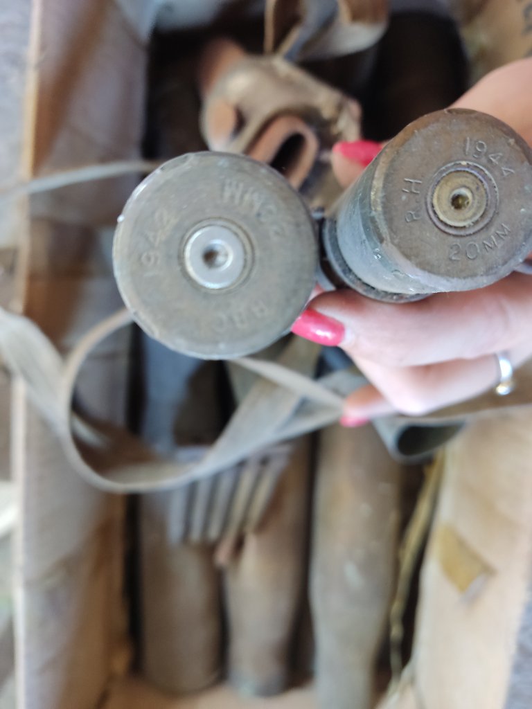

Grotere hulzen zijn Amerikaans 37mm.
Dan zie ik nog 20mm Oerlikon hulzen

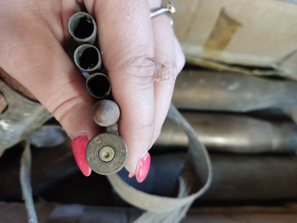

Kleinste clipje hulzen is brits .303
Alles is wo2

utmi schreef: 25 aug 2022, 14:53 Riempje is de lange riem van een Duitse gasmaskerbus.
Alles is wo2
Ik zie geen Oerlikon hulzen wel 20 mm Hispano hulzen.
De .303. Is Canadees .

Ammo heeft gelijk, ik was iets te snel:
.303 Canadees: Defence Industries, Verdun, Canada
En 20mm Hispano (hebben een bredere rim)
