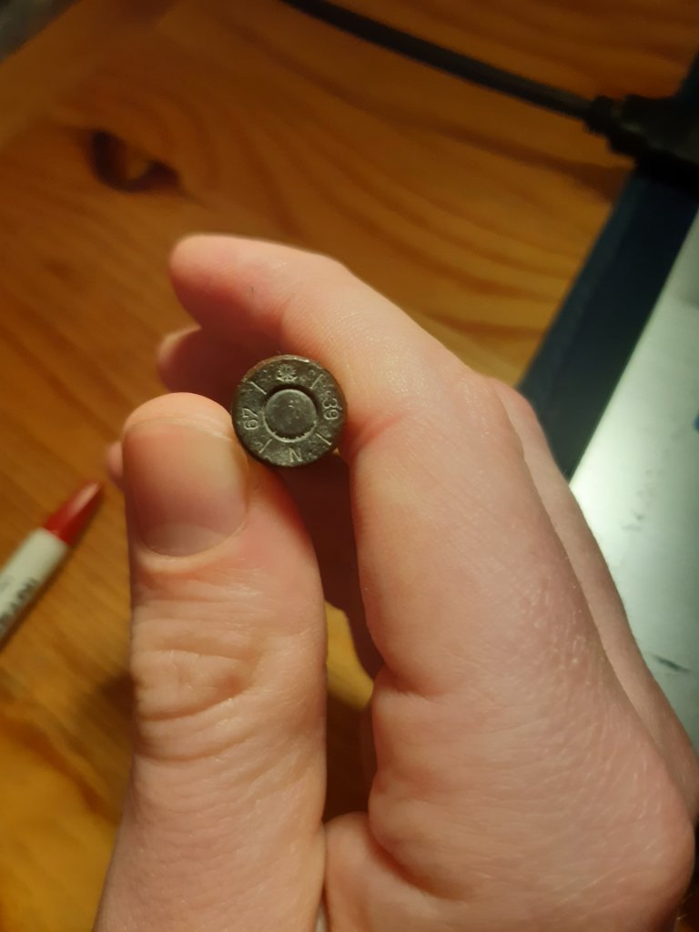

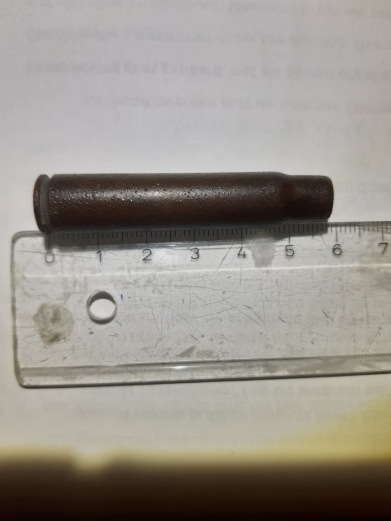

Beste leden,
Graag zou ik van jullie kennis gebruik willen maken. In de duinen ligt veel munitie en afgelopen weekeinde vond ik de onderstaande huls. Na verhalen op dit forum gelezen te hebben, ben ik erachter gekomen dat het om Poolse munitie gaat (zie de Poolse adelaar op de bodemstempel).
Verder dat:
39 = 1939 productiejaar
67 = 67% messing, 33% zink
5,7 cm lang
9mm (lijkt het) diameter waar de kogelpunt zat
Mijn vraag aan jullie is of jullie weten waar de 'N' voor staat.
Het lijkt ook alsof de kogel niet is afgevuurd omdat er geen afdruk in het slaghoedje zit. Klopt dit?
20230130_210602.jpg Ook vraag ik mij af of hoe deze huls in de duinen terecht is gekomen. Zouden de Duitsers, nadat ze Polen waren binnengevallen in 1939, munitie in beslag hebben genomen en zelf hebben gebruikt in de duinen? Alvast bedankt voor jullie expertise! [attachment=0]20230130_210602.jpg

Om een deel van je vraag te beantwoorden de N staat vlgs de lijst met headstamps voor : N P.W.U. Fabryka Amunicji, Skarzyskó-Kamienna, Poland Note: PWU stands for Panstwowe Wytwornie Uzbrojenia (National Factory of Armaments). N usually shown as Norblin the metal supplier .
website https://cartridgecollectors.org
gr Stephan
