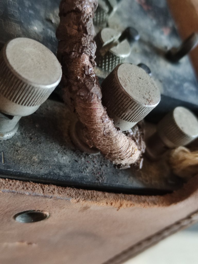

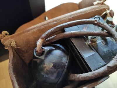

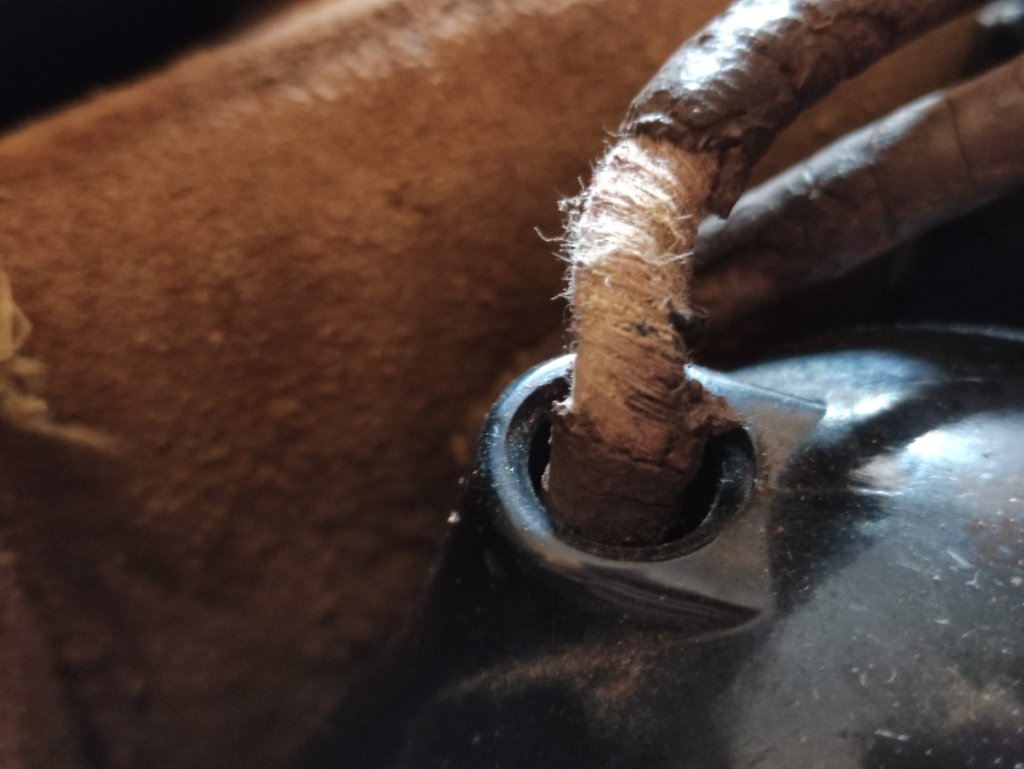

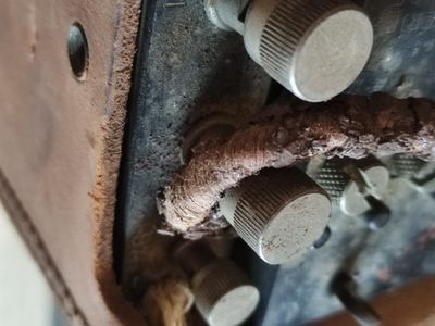

Re: WW2 kabels asbest?
Goedemiddag,
Ik heb op verschillende websites gelezen dat vroeger in de US asbest werd gebruikt als isolatie voor kabels, zoals:
https://inspectapedia.com/hazmat/Asbest ... lation.php
Ik heb mijn EE-8 US veldtelefoons bekeken en zag dat de drie 'conductors' gezamenlijk een afwerking van (wat leek op) katoendraden en daaromheen rubber hadden. Het lijkt mij dat dit geen asbest bevat. (zie foto 1-3)

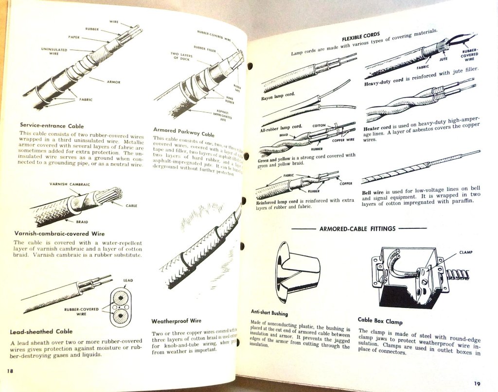

Ook heb ik online een schema gevonden van de 'war department technical bulletin: electric wiring' van 1945 (tb 5-283-2) (foto 4-5). Hier staat dat alleen de 'heavy duty high amperage line' een laag van asbest bevat. Het lijkt mij niet dat dit type kabel gebruikt is voor veldtelefoons. Ik denk dat eerder de opbouw van 'bell wire' vergelijkbaar is met de CC-333 kabel van de EE-8. Dit omdat er staat: 'used for low-voltage lines on bell and signal equipment'. Wat is jullie mening hierover? Heeft iemand dit boek in zijn bezit en is mogelijk om foto's van andere bladzijdes te plaatsen?

Zelf ben ik ook in het bezit van een aantal veldtelefoons waaronder de EE-8 en de EE-108, zij werden beiden gefabriceerd voor het WOII Sovjet leger; http://www.rkk-museum.ru/vitr_all/733_e.shtml
Veldtelefoons uit de WOII periode werkten meestal op een voeding van 1,5 of 2x 1,5 V batterijen. Het zal voor deze apparaten niet echt nodig zijn geweest om de bekleding van de bekabeling te voorzien van brandwerend (asbest) materiaal.
Zoals de TB5-283-2 uit je voorbeeld al vermeldt;
"Bell wire is used for low-voltage lines on bell and signal equipment. It is wrapped in two layers of cotton impregnated with paraffin."
Het lijkt mij dat je je niet direct zorgen behoeft te maken over de bekleding van bekabeling in WOII veldtelefoons.
Zoals de TB5-283-2 ook vermeldt, zal asbesthoudende bekabeling zijn toegepast in apparaten die een hoge temperatuur (Ampère) ontwikkelden. Ik denk hierbij aan de straalkacheltjes van vroeger, maar ook aan het stugge voedingssnoer van de strijkbout uit de tijd van mijn oma.
