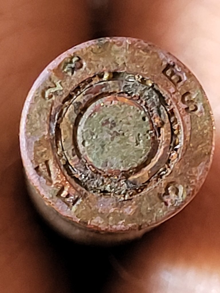

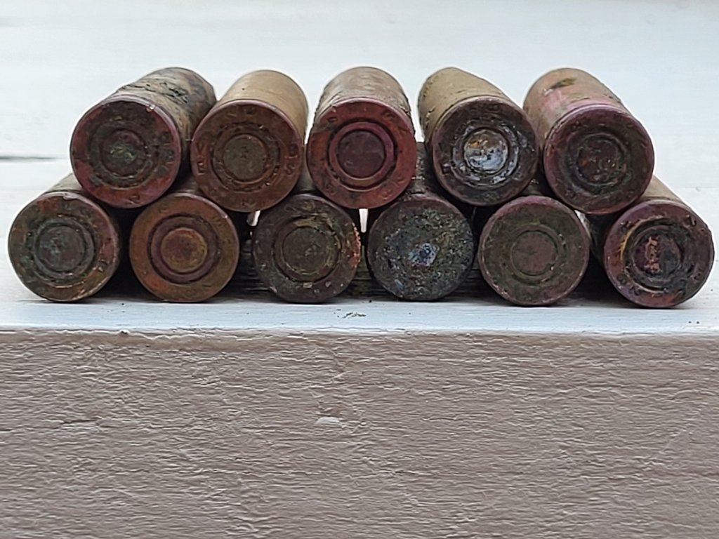

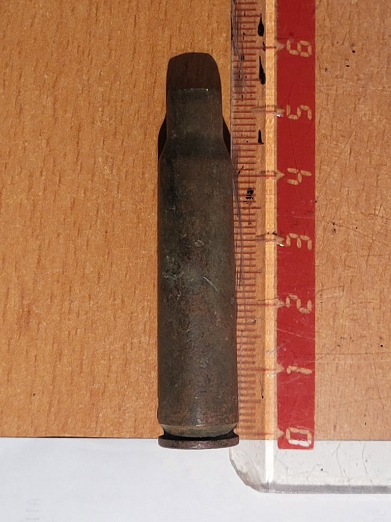

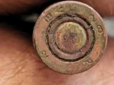

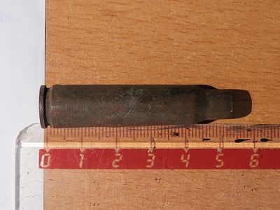

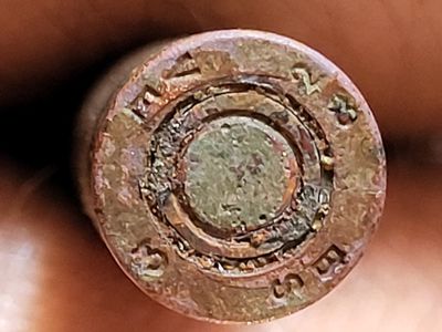

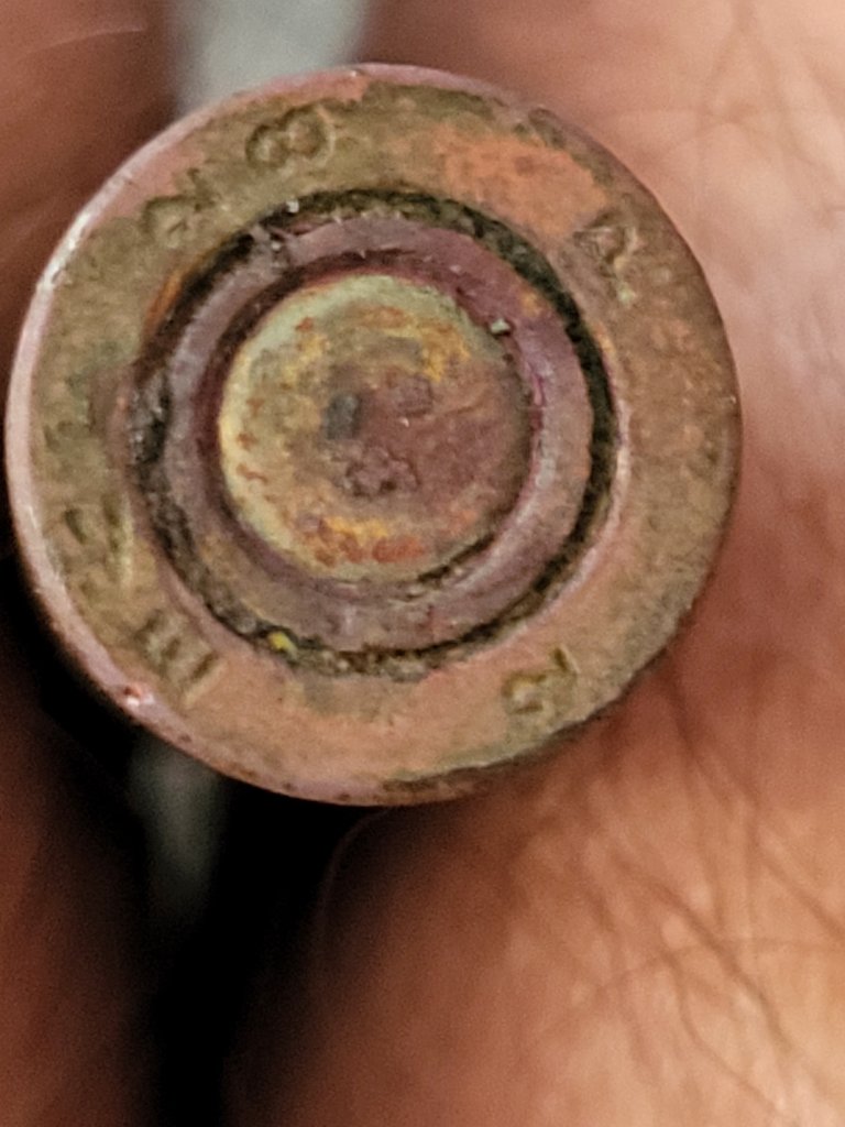

Bij een fort van de Hollands waterlinie gevonden hulzen. De kogelpunt is eraf maar het kruit zat er nog in. Wie kan mij meer vertellen wat voor huls dit is en hoe oud?
Berichten: 2808
Ontvangen: 47 keer
Re: hulzen
Franse 7,5x54 MAS hulzen. Jaartal zijn ook de 2 cijfers op 3 uur.

Dank voor de snelle reactie! En voor welk wapen waren deze?

Ik vond ondertussen: MAS-36 and MAS-49 rifles as well as in the Mle 1924-29 machine rifle.
