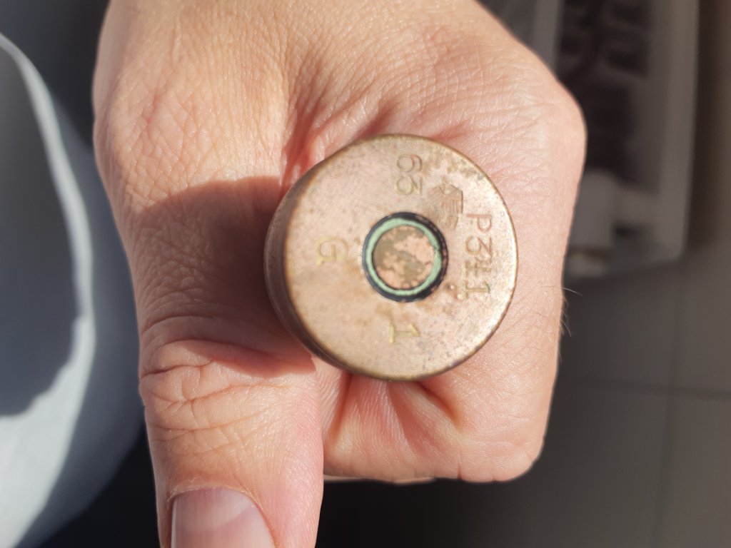

Hallo iedereen .
Ik ben Dennis en zoek al zo'n 35 jaar met een metaaldetector , niet specifiek naar Militaria .
Maar soms kom je iets tegen waar he graag wat meer van wil weten.
Wellicht is er hier op het forum iemand die mij Kan helpen ? Ik heb een 2 cm flak patroon gevonden , maar ik kan het jaartal en de P341 niet online vinden . Wel heb ik de code WaA51 gevonden , dit was een wapen fabriek in Erfurt ....alleen daar maakte ze wapens en geen munitie?
Wie kan mij helpen en het jaartal en P code verklaren ?
Alvast bedankt
Mvg
Dennis

Dit is een vroeg exemplaar, toen werkten ze met lettercodes voor jaartallen ipv het jaartal zelf. Ik dacht dat G uit 1935 was, maar kan het mishebben. Zal vast ergens online wel staan. P-code fabriek moet ook online wel te vinden zijn denk ik, De WaA-stempel is de afname stempel, dit wil volgens mij niet zeggen dat het ook daar gemaakt is. Zullen vast nog wel kenners zijn die dit wel weten.
Hoop overigens niet dat het inderdaad een patroon is zoals je aangeeft, je zal niet de eerste zijn die er eventueel wat aan over houdt.

Hoi Martinus
Bedankt voor je reactie , ik zal zelf nog wat verder zoeken naar de P code , tot op heden nog niets kunnen vinden .
De patroon is uiteraard zonder granaat en zonder kruit , heb deze zo gevonden zonder inhoud .
Mocht iemand nog meer informatie hebben hoor ik het graag , alvast bedankt

P code is volgens mij van polte

soldaat schreef: 31 aug 2023, 08:10 P code is volgens mij van polte
Nee. P341 Enders, August,A,-G.,Oberrahmede/Westfalen.

Iedereen bedankt voor de reacties .
Het betreft dus een 2 cm flak patroon gemaakt bij : Enders, August,A,-G.,Oberrahmede/Westfalen.
Ik zal verder nog even zoeken of ik er achter kan komen welk jaar deze gemaakt is .
Slaghoedje is niet ingedeukt , maar ben ook niet van plan om er een doorsnede van te maken of iets dergelijks of er mee te rommelen.
