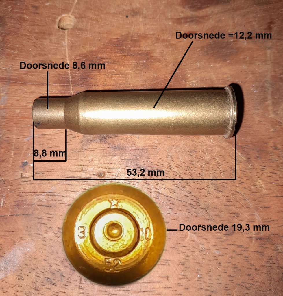

Mijn vraag; Bij deze zou ik willen vragen om determinatie van een kogelhuls met de volgende bodemstempel (clockwise) een ster (ik vermoed een sovjetster), het cijfer 10, het cijfer 52 en het cijfer 3. Graag zou ik als het mogelijk is, ook willen weten in welke wapens dit werd gebruikt in WO2.

Kun je ook een foto van de onderkant van de huls plaatsen? Een foto maakt het meestal makkelijker om te determineren.

En de precieze lengte en doorsnede.

Ik vermoed dat je een Joegoslavische 7,92x57 huls hebt uit 1952. De kleur rond het slaghoedje is een donkere tint rood?

Je huls is een 7,62x54R. Het standaard oostblok geweer en machinegeweer kaliber. Huls is sowieso naoorlogs. Van welk land moet ik even na zoeken. Daar kom ik op terug.

Je huls is Bulgaars uit 1952.
