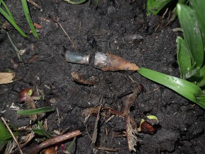

Ik heb een kogelpunt gevonden.
En ik kon hem zo in 2e breken in zo slechte staat was hij. Maar nu vraag ik mij af wat is het onderste deel van de punt en of het nog iets gevaarlijks kan bevatten fosfor bijvoorbeeld?
Dus wie helpt mij?

Dat onderste deel is het lichtspoor element. Zolang de temperatuur niet richting de ontbrandings temperatuur gaat gebeurt daar niets mee.
Aan het cupje te zien vermoed ik dat je een Duits 7,92mm projectiel hebt.

Lijkt mij gevaarlijk maar moet ik dit melden of?
Berichten: 2807
Ontvangen: 47 keer
Re: Wat is dit?
Zou me er niet druk om maken.

maar heb je ook andere soorten? met fosfor bijvoorbeeld dan maak ik mij daar wel zorgen over

Die zijn er zeker maar hebben niet zo’n cupje.

hoe zien die eruit dan?

Van buiten precies hetzelfde als een normale kogel.

Hoe kan je die herkennen dan?

Enkel als ze in betere staat zijn aan de slaghoedkleur in combinatie met het bodemstempel. En als het een losse kogel is die in goede staat is kan je vaak een klein soldeerkleurig puntje zien aan de zijkant van de kogel.
In de praktijk betekend dit bij bodemvondsten dat je ze niet kan onderscheiden.
