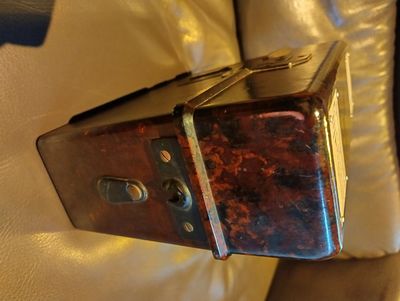

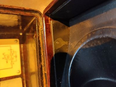

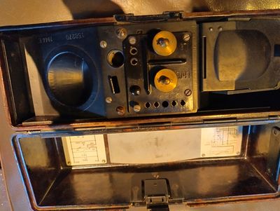

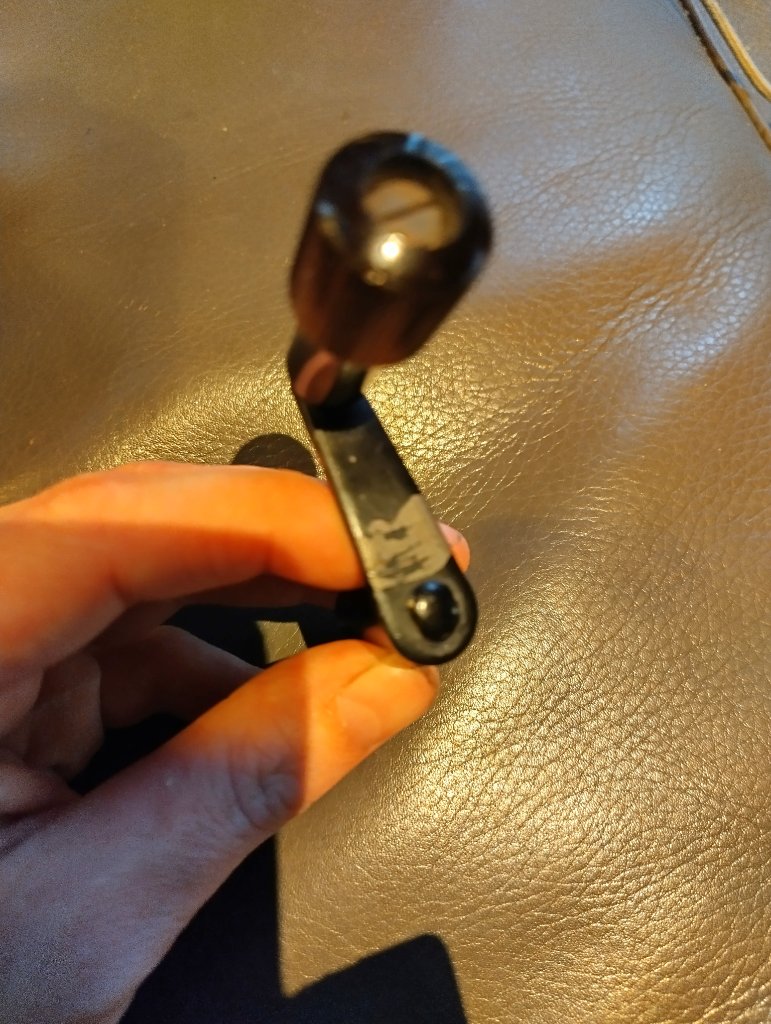

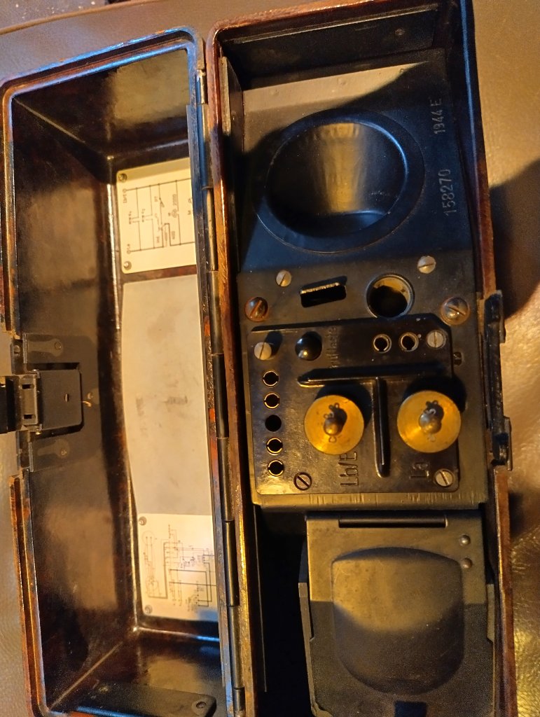

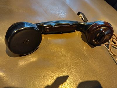

Ik heb een feldsprecher gekocht en vroeg me af of de zwengel en de hoorn bij dit model hoort.
De telefoon zelf komt uit 1944e 158270.
Ik kan nergends makersmarkeringen vinden, niet op de telefoon hoorn en zwengel.
Ook zie ik op de meeste telefoons een wit knopje zitten, bij deze is ie zwart. Klopt dit allemaal?
Ook zie ik dat op de schroefjes groene verf zit.

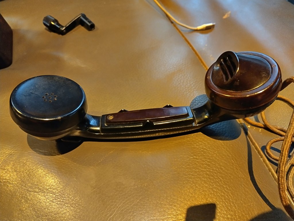

Zoals op de fotos te zien zijn bij de hoorn, de drukplaat en de microfoonring roder dan de rest van de hoorn, komt dit omdat het uit meerdere telefoons is gemaakt of kwam dit zo uit de fabriek? (Zie dit wel vaker voorbij komen)
Mocht je meer info hebben over dit model dan hoor ik het graag.

Je had je bericht dubbel op het forum geplaatst. Daarom heb ik er één verwijderd.
De typen generatorzwengel en hoorn behoren bij een FF-33.
Vanaf de foto's kan ik de telefoon(kast) niet goed beoordelen.
Het kleurverschil van de hoorn onderdelen onderling kan er inderdaad op duiden dat deze is samengesteld uit onderdelen van meerdere hoorns.
De naoorlogse FF-55 lijkt overigens als twee druppels water op zijn (voor)oorlogse broertje de FF-33. Je zult dus goed op de jaartallen moeten letten.
