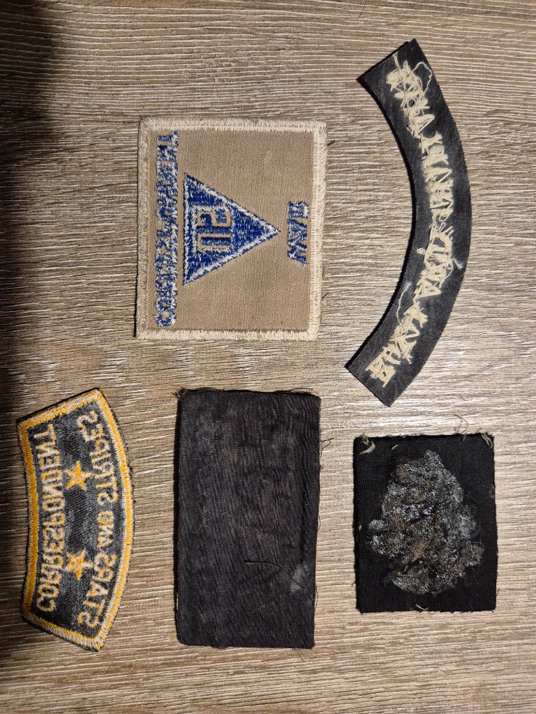

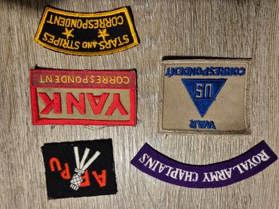

Re: Herkennen van originele patches
Goedenavond,

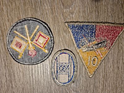

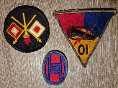

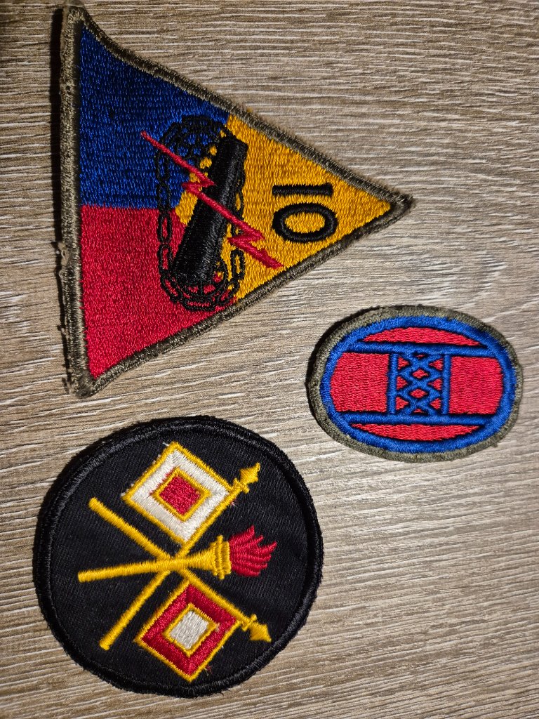

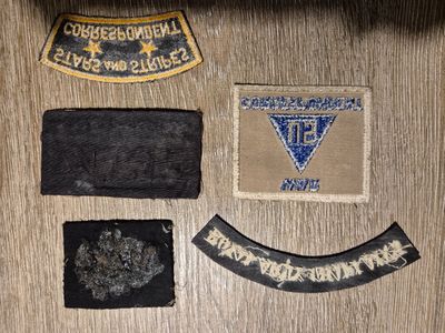

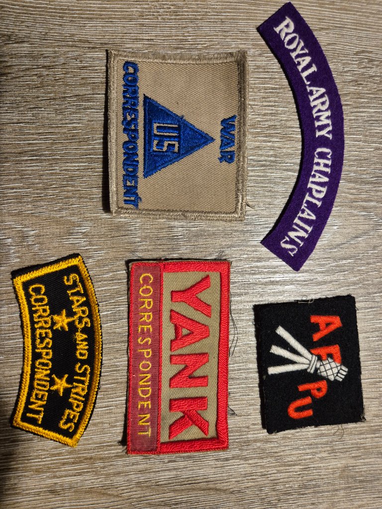

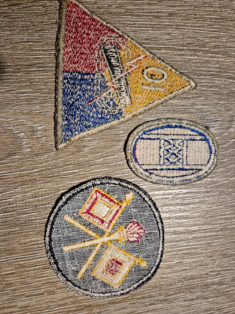

Is dit topic nog actief? Ik heb een aantal patches waarvan ik twijfel of ze "echt " zijn. En uiteraard of ze WW2 periode, zijn.
Helaas zijn de foto's in dit topic niet meer te zien waardoor ik niet kan vergelijken.
