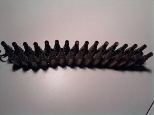

5. MG Riem (denk Duits). Welke riem? Oorlogs? Achterkant van elke huls: L C 7 6. Bij sommige is er binnen in de huls, tot de versmalling rode verf aangebracht. (Zie foto 2) bedankt

Nummer 5. De kogel band. is gewoon een na-oorlogse 7.62mm NATO kogelband. Niet duits als je de MG 34/42 versie kogelbanden bedoelt)
Ik heb ook zo'n kogelband liggen met bijbehorende munitiekisten (let niet op de helmen). De rode verf is om de huls waterdicht te maken. Dit zijn losse flodders geweest (hulzen met kruit zonder kogels). Ze werden aan de bovenkant dichtgevouwen en een likje rode verf eroverheen zodat het waterdicht was. Losse flodders werden gebruikt ter oefening. Groeten

Nr 5 , Is van amerikaase makelij, LC = Lake City Army Ammunition Independence, Missouri USA,
