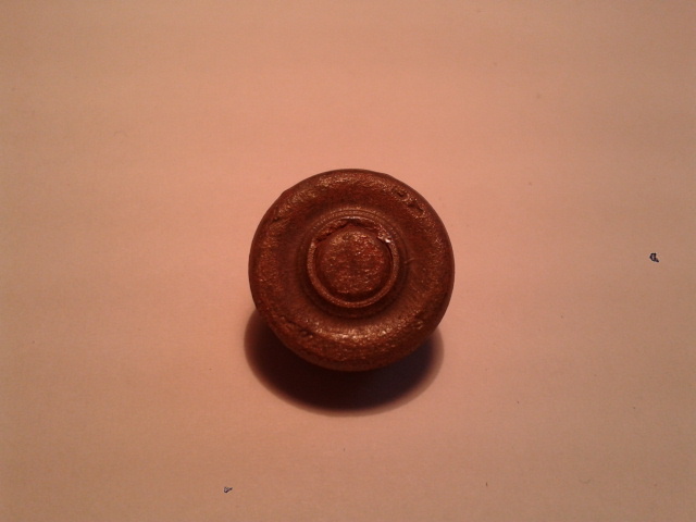

Nogmaals een poging, hopelijk zijn de foto's dit keert bruikbaar.
Het lijkt een ijzeren huls te zijn met een diameter van zo'n 12 mm.
Kan iemand me helpen en vertellen wat het is?
Re: Munitie identificatie topic
Kan er helaas niet veel van maken, maar ik denk dat het een 13x64K huls (duits) is.
Oke, dank je wel. Nu kan ik hopelijk meer vinden.ammo schreef:Kan er helaas niet veel van maken, maar ik denk dat het een 13x64K huls (duits) is.
Uit welke periode kan het dan zijn? Het is helaas te ver heen om nog wat op de huls terug te kunnen vinden.
