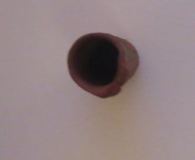

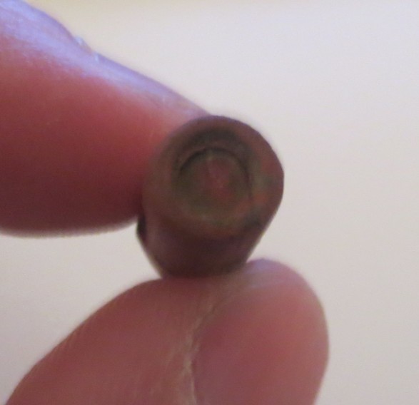

Nogmaals een poging, hopelijk zijn de foto's dit keert bruikbaar.
Het lijkt een ijzeren huls te zijn met een diameter van zo'n 12 mm.
Kan iemand me helpen en vertellen wat het is?
Re: Munitie identificatie topic
Kan er helaas niet veel van maken, maar ik denk dat het een 13x64K huls (duits) is.

Oke, dank je wel. Nu kan ik hopelijk meer vinden.ammo schreef:Kan er helaas niet veel van maken, maar ik denk dat het een 13x64K huls (duits) is.
Uit welke periode kan het dan zijn? Het is helaas te ver heen om nog wat op de huls terug te kunnen vinden.

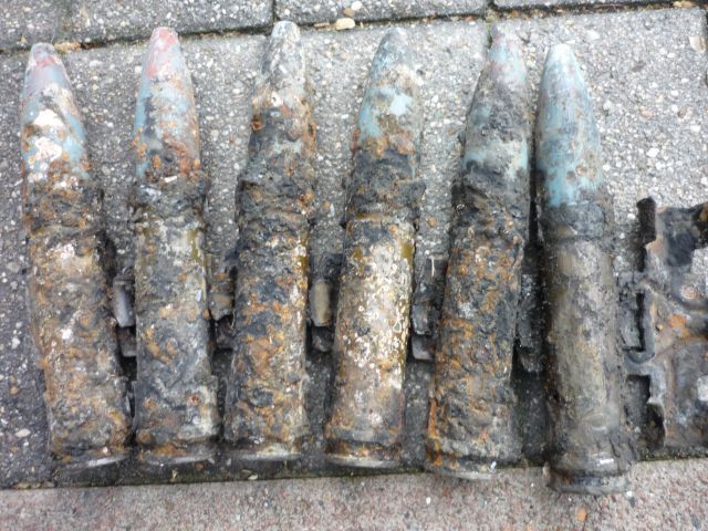

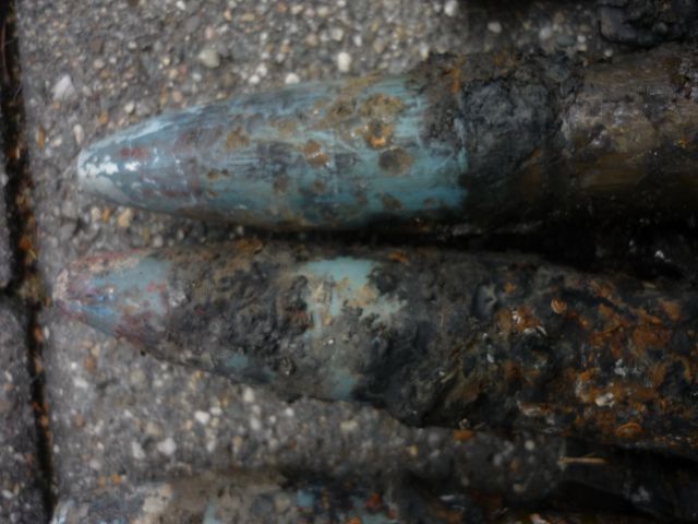

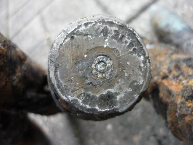

Ik heb deze kogels gevonden in het kanaal.
Weet iemand van waar deze kogels komen en voorwat ze dienden?
En wat ik er mee moet doen?
Er staat op de bodemhuls 30 550 en 49 TE
En ze zijn 20cm lang

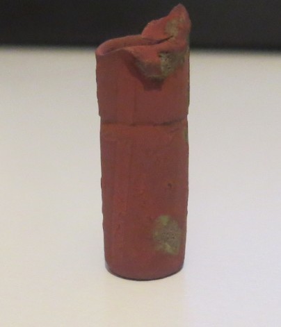

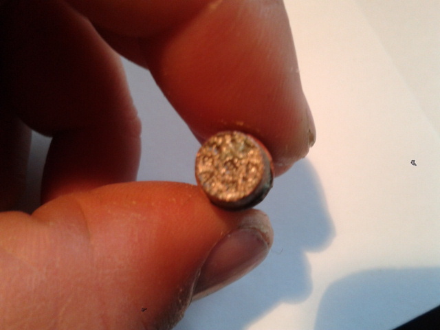

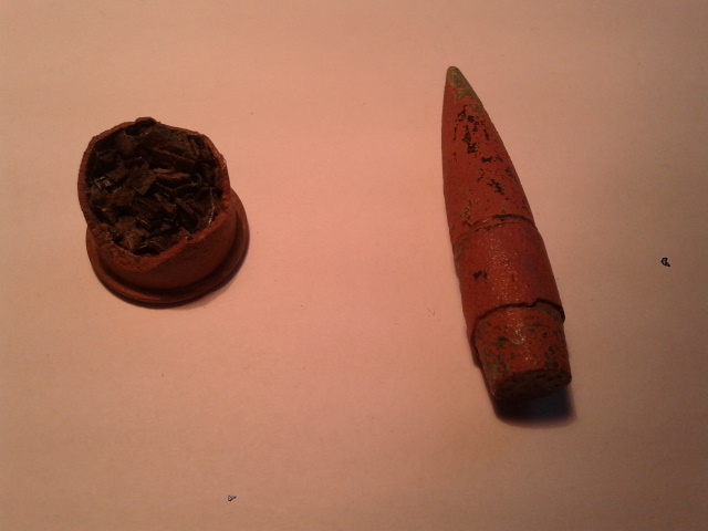

hallo,
vandaag voor de eerste keer met mijn zoontje op een veld in de buurt met zijn detector gaan zoeken naar een schat
na alles samen +/- 1kg aan ijzer gevonden te hebben, zaten er toch 2 intersante vondsten bij.
hopelijk kunnen jullie ons wat meer vertellen?
die kogel is denk ik, frans uit WO1 , de andere is moeilijker, ik denk duits uit WO2.

@Tumor504
De patronen lijken me 30x97B voor het DEFA kanon. Aan de schakel te zien lijkt me deze de meest voor de hand liggend. Andere mogelijkheid is 30x113B voor het ADEN kanon. Zo te zien zitten de projectiel er nog origineel op de hulzen gekrompen. Je moet hoe dan ook uit gaan dat het nog geladen patronen betreft. De enige mogelijkheid is de politie of de opruimingsdienst waarschuwen om ze op te laten halen. Ga ervan uit dat de projectielen een lading kunnen hebben. In deze staat is niet te zeggen wat het projectiel exact is.
@Brecht79
Wat je gevonden hebt zijn de resten van een Franse 8x50R patroon. Hulsvoet en kogel horen bij elkaar.
@Brecht79
Ze zijn zowel in WO1 als in WO2 gebruikt. Als je op de hulsvoet kijkt dan zie je als het goed is 2 sets cijfers staan. Als je de hulsvoet zo draait dat deze horizontaal leesbaar zijn dan staat het jaartal rechts. De 2 cijfers staan boven elkaar.
Je kan ook nog naar de kogel kijken. Daar staat ook een afgekort jaartal op. Dit wil alleen niet zeggen dat de patroon ook toen gemaakt is. Je komt patronen tegen uit de jaren 30 met kogels uit de nadagen van WO1. Gewoon omdat er zulke grote voorraden aangemaakt waren dat ze hier nog jaren lang patronen mee konden maken.
behalve een 8 kan ik er niet veel uit maken... ook op de punt staat weinig leesbaar
