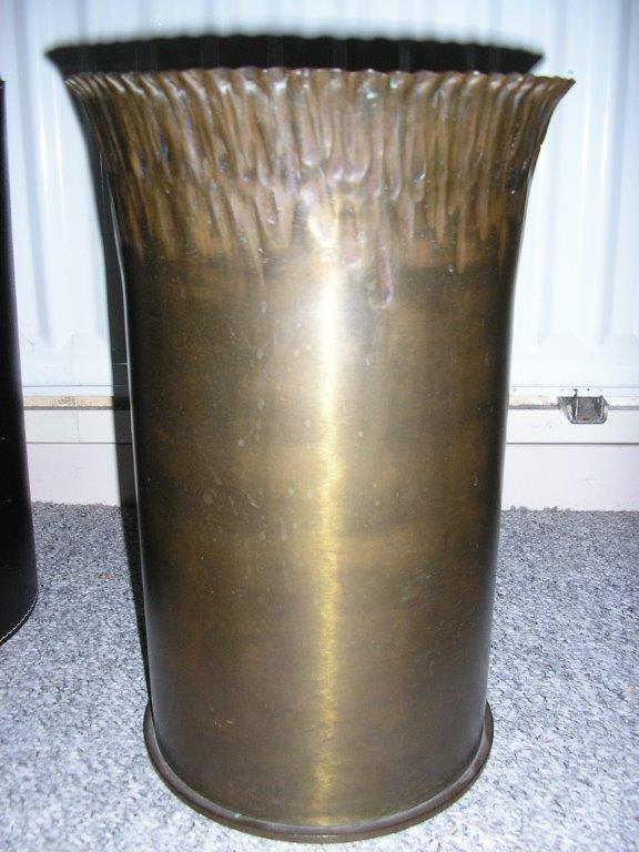

Goede morgen,
Uit de nalatenschap van mijn vader vind ik een huls met de volgende
specificaties:
Afmeting:
Diameter onderzijde 16.7 cm
Hoogte 29.3 cm
Tekst onder zijde huls met de klok mee te beginnen op 12 uur:
- 4
- 1940
- 15cm met daaronder M25
- P.14 A
Tussen de 4 en 1940 staat op 2 uur een adelaar met daaronder een hakenkruis
met daaronder: wa A607
Tussen de P.14 A en de 4 staat op 10 uur diagonaal het volgende (van buiten naar binnen):
K1 E16 B3 (of B8) met daaronder A2
Wie weet meer over deze huls?
Kunt u mij helpen danwel doorverwijzen?
Met hartelijke groet Sander Schaap

Hallo, ik vermoed deze, maar niet zeker! Is een moeilijke
http://en.wikipedia.org/wiki/15_cm_SK_C/25

Duitse aanmaak voor de Tsjechische 15 cm vz 25 huls.

Goede avond,
Is het de huls waar John8 naar verwijst?
Óf bedoelt Ammo een ander?
Ziet iemand kans om deze munitie-leek even bij te scholen als het gaat om 15 cm / vz / 25?
Met wat plaatjes, zou helemaal mooi zijn.
Kan er een verband worden gelegd met WOII, meidagen '40 omgeving Zuid-Holland?

@ Schaap Is het de huls waar John8 naar verwijst?
Nee, zeker niet.
Zie hier http://wehrmachts.kisten.free.fr/caisse_sfh25t_2.htm

Heeft er totaal niks mee te maken

Dank voor de reactie en plaatjes.
Zijn er nog andere afbeeldingen van het kanon?
Hoe zag de huls er compleet uit?
