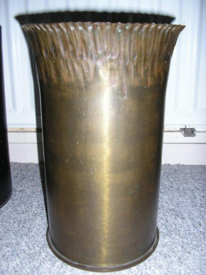

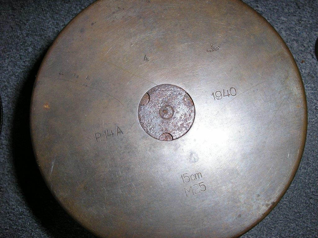

Goede morgen,
Uit de nalatenschap van mijn vader vind ik een huls met de volgende
specificaties:
Afmeting:
Diameter onderzijde 16.7 cm
Hoogte 29.3 cm
Tekst onder zijde huls met de klok mee te beginnen op 12 uur:
- 4
- 1940
- 15cm met daaronder M25
- P.14 A
Tussen de 4 en 1940 staat op 2 uur een adelaar met daaronder een hakenkruis
met daaronder: wa A607
Tussen de P.14 A en de 4 staat op 10 uur diagonaal het volgende (van buiten naar binnen):
K1 E16 B3 (of B8) met daaronder A2
Wie weet meer over deze huls?
Kunt u mij helpen danwel doorverwijzen?
Met hartelijke groet Sander Schaap

Plaats even een foto van het bodemstempel

Duitse aanmaak voor de Tsjechische 15 cm vz 25 huls.

Re: Huls: identificatie / herkomst
@ Schaap Is het de huls waar John8 naar verwijst?
Nee, zeker niet.
Zie hier http://wehrmachts.kisten.free.fr/caisse_sfh25t_2.htm
@Schaap
The 15 cm SK C/25[Note 1] was a German medium-caliber naval gun us
Heeft er totaal niks mee te maken
Nee, zeker niet.
