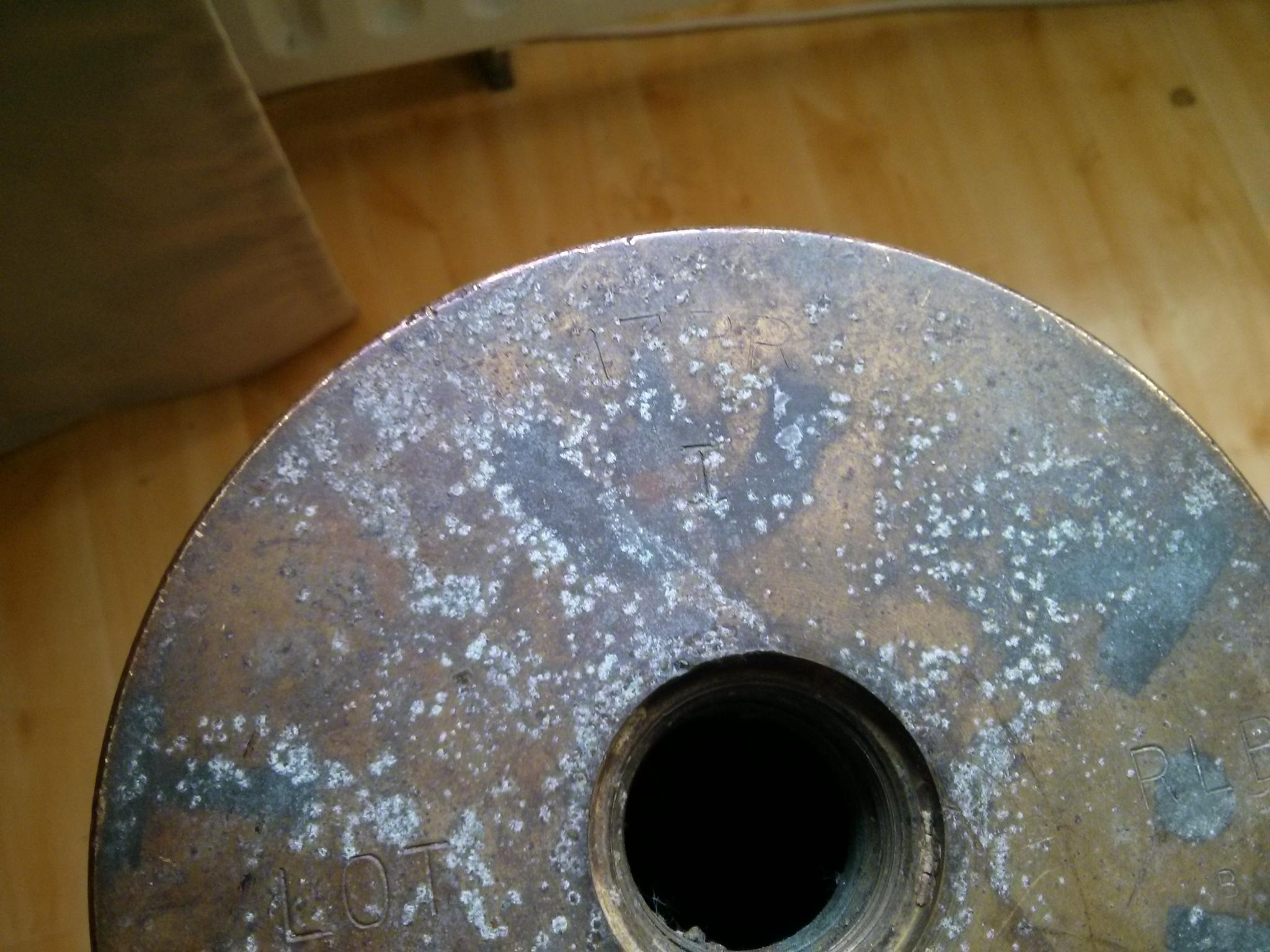

Hallo,
Ik heb een 17 pounder huls en ik wil graag weten waar deze is gemaakt en of het mogelijk kan zijn dat deze in een tank is gebruikt (Sherman Firefly, M10 Achilles etc.) betreft de datum van de huls want die dateert nog voor dat het kanon op tanks werd gemaakt.
Ook staat er een inkt stempel op waar op staat A.P.C SHOT (dit lijkt mij Armour Piercing Capped) met een symbool?
Het symbool?
A.P.C SHOT
Ik hoop dat iemand mij kan helpen :D (ammo misschien? :mrgreen: )

Symbool is voor Tracer.
T met half rondje er boven.

RLB = Royal Ordnance Factory, Birtley.
En ja deze werden wel gebruikt in oa de Sherman.

I = mark 1
Dat betekent dat joune van een anti-tank kanon komt en niet van een tank.

Ah oké bedankt! Klinkt ook logisch als je ook het jaartal van de huls ziet is het wel een hele vroege productie aangezien de eerste prototype gebruikt werd in februari 1943.
De Mark II, IV en V werden gebruikt op tanks en tank destroyers, ik wist niet dat je dat aan de huls kon zien! :P

@ jerzor I = mark 1
Waar haal die onzin vandaan?

Ja ik vraag het mij eigenlijk ook af, al klinkt zijn verhaal logisch aangezien het kanon wel met Mark I, II etc. werd benoemd.
Maar het zou aan de ene kant wel raar zijn dat de munitie anders zou zijn terwijl het kaliber niet veranderd....

Leer eerst eens Engels lezen, dat begrijp je dat het over het kanon gaat en niet om de hulzen.

Dit heb ik uiteraard ook wel gelezen maar hoe kom je er bij dat die ''I'' op de huls betekent dat het uitsluitend gebruikt werd voor de Mark I??

Ik heb MK I hulzen alleen gezien met AP projectielen en MK II hulzen alleen met HE projectielen.

Youritje8 schreef: Dit heb ik uiteraard ook wel gelezen maar hoe kom je er bij dat die ''I'' op de huls betekent dat het uitsluitend gebruikt werd voor de Mark I??
dat kan je niet zeker weten en dat is ook een fout die ik heb gemaakt dus daarvoor mijn excuus

@ jerzor dat kan je niet zeker weten en dat is ook een fout die ik heb gemaakt dus daarvoor mijn excuus
Dat kan wel , ik zou me maar eens meer verdiepen in deze materie.
