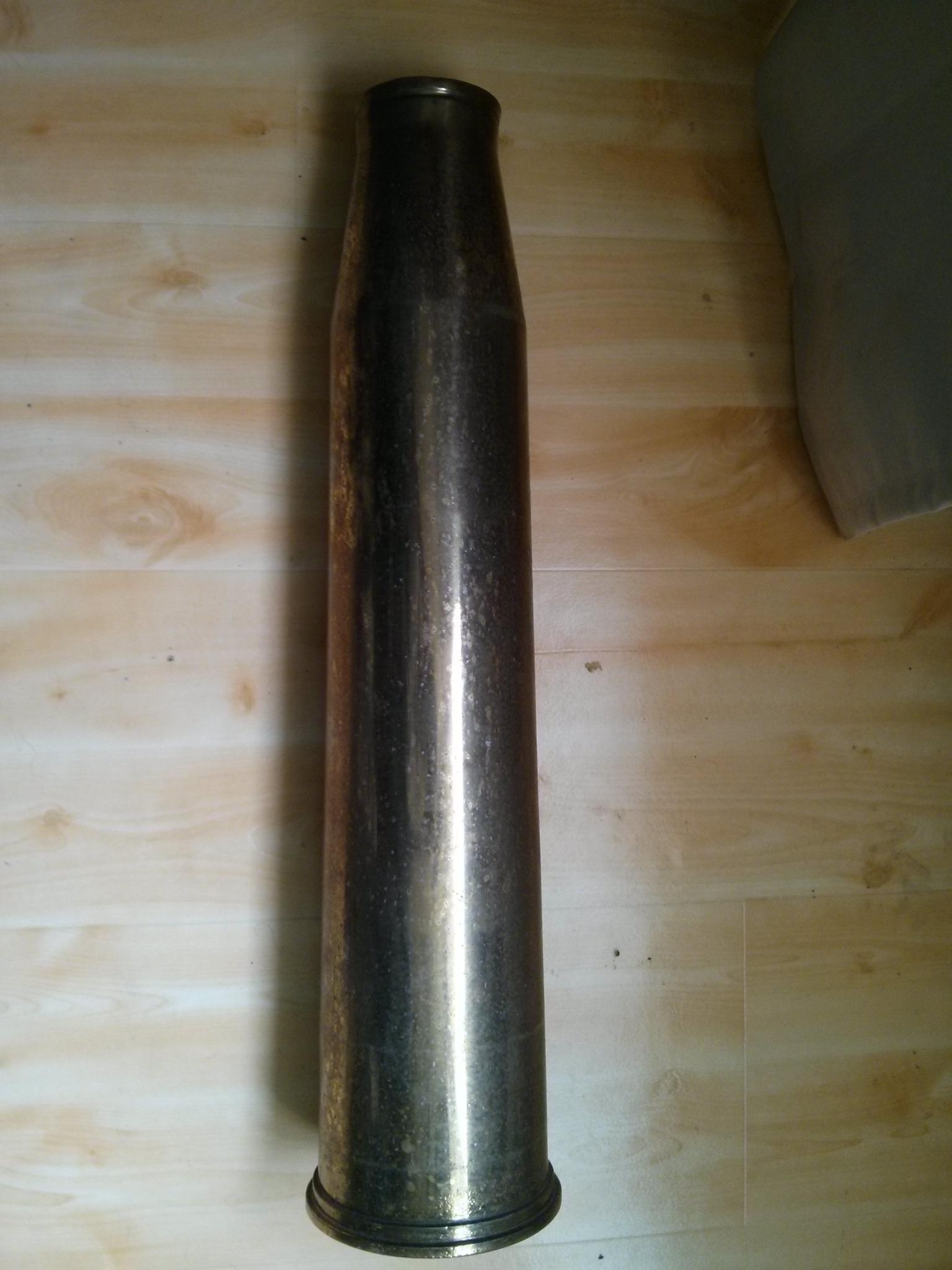

Hallo,
Ik heb een 17 pounder huls en ik wil graag weten waar deze is gemaakt en of het mogelijk kan zijn dat deze in een tank is gebruikt (Sherman Firefly, M10 Achilles etc.) betreft de datum van de huls want die dateert nog voor dat het kanon op tanks werd gemaakt.
Ook staat er een inkt stempel op waar op staat A.P.C SHOT (dit lijkt mij Armour Piercing Capped) met een symbool?
Het symbool?
A.P.C SHOT
Ik hoop dat iemand mij kan helpen :D (ammo misschien? :mrgreen: )

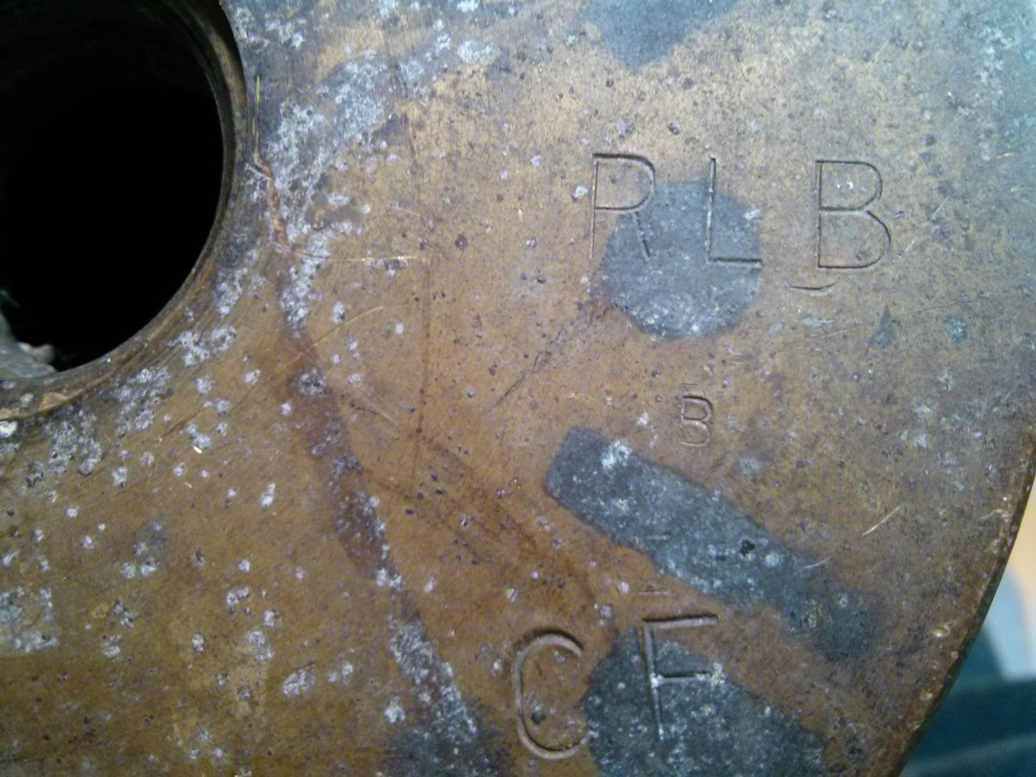

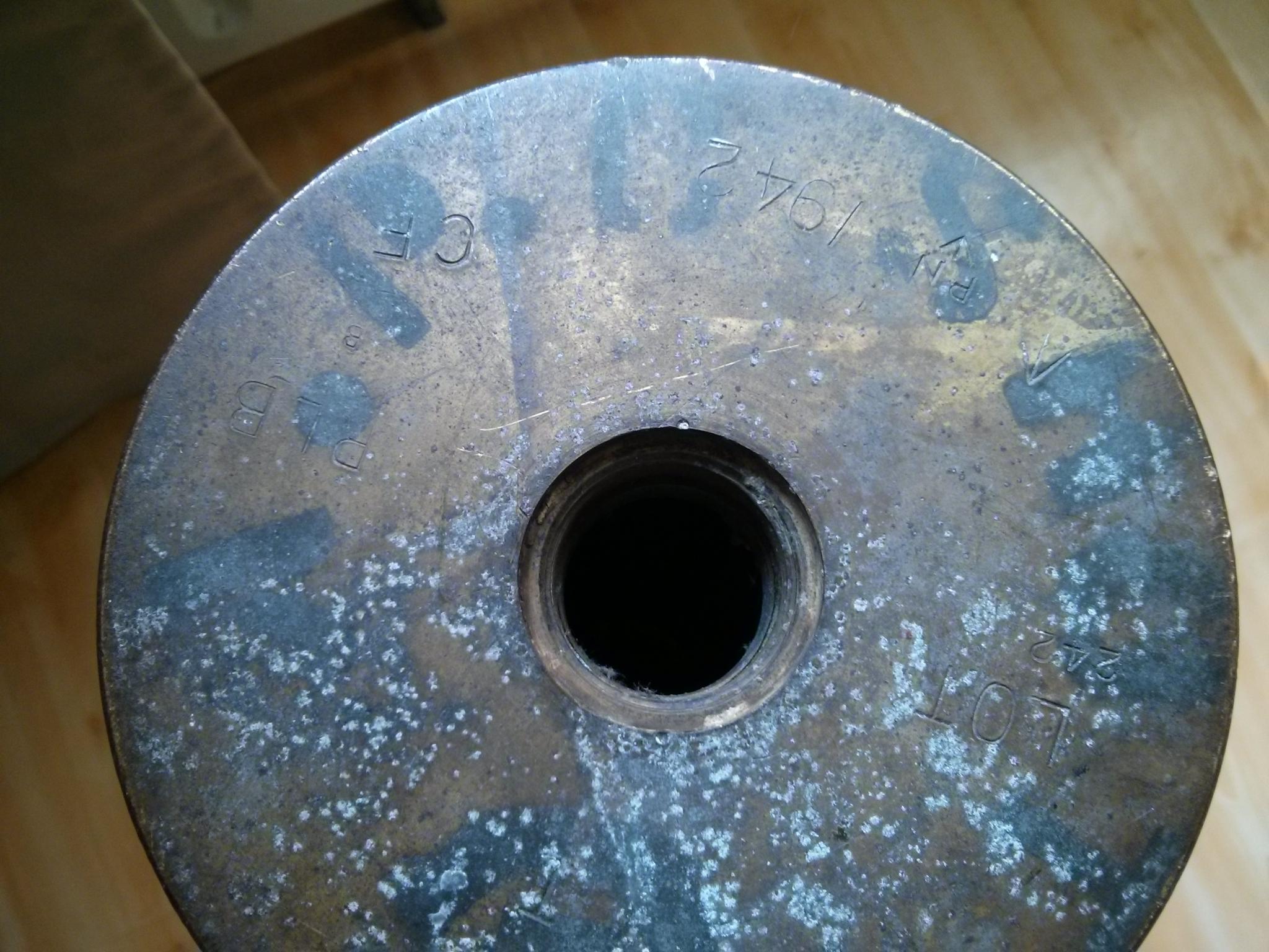

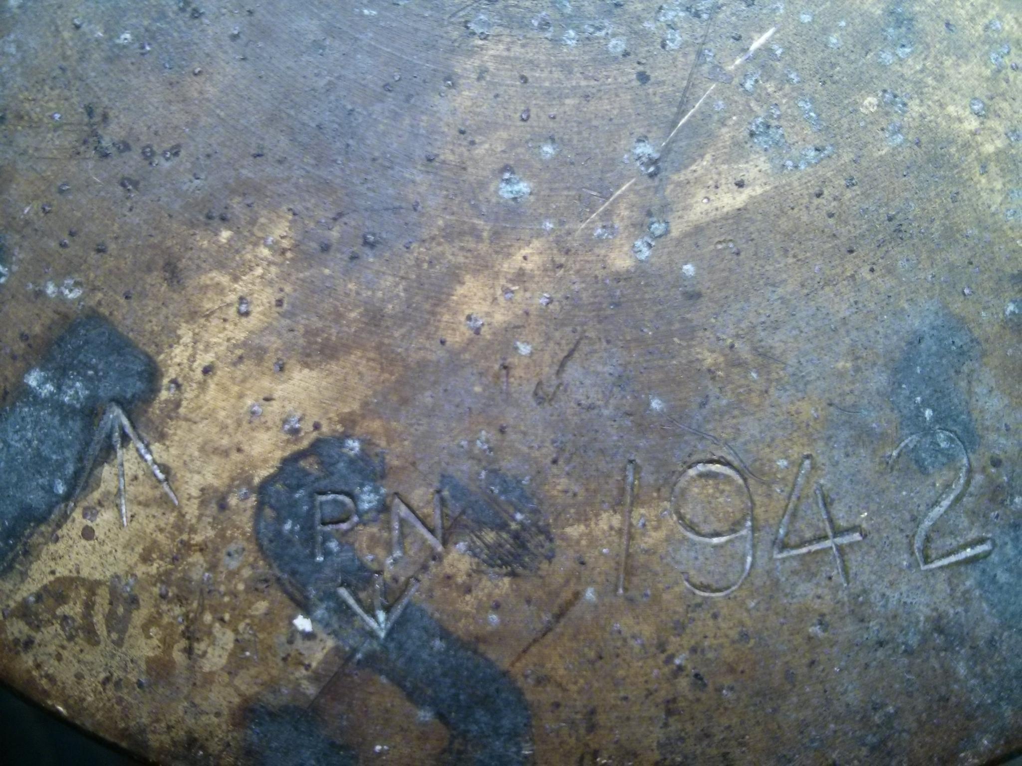

Haplo
Berichten: 3621
Re: Info over 17pdr huls?
Bericht door Haplo »
Symbool is voor Tracer.
T met half rondje er boven.
Mvg/Best regards, Sipke
Berichten: 3549
Ontvangen: 50 keer
RLB = Royal Ordnance Factory, Birtley.
En ja deze werden wel gebruikt in oa de Sherman.
