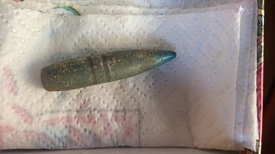

Goedenavond, mijn zoon is recent begonnen met metaaldetector zoeken en heeft laatst een kogel gevonden. Zo te zien een .50. Hij is ongeveer 12.7 mm bij 59 mm. Gezien de vindplaats nabij bergen op zoom is hij meest ws uit de tweede wereldoorlog. Nu kan ik uit de verschillende bronnen niet echt uitsluiten of dit nu zomaar bewaard (legaal) kan blijven, iemand een goed gefundeerd idee? Ik hoor het graag!

Kogel punten zijn niet legaal zonder verlof deze is ook nog eens brandstichtend daarbij je zult er nog zoveel vinden ze zijn in principe ook niet verzamelwaardig

Ah ok ,bedankt voor je reactie! Inmiddels ingeleverd bij de heren en dames in het blauw, ze kwamen hem zelfs halen. Mijn zoon is 9 het gaat hem nu nog niet echt om het verzamelen maar om het zoeken en spannende dingen vinden. Nou missie geslaagd!

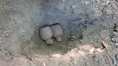

Deze kwam ik tegen op een plek waar ik een week daarvoor met mijn zoon van 9 aan het zoeken ben geweest.
Moet er niet aan denken dat hij ze alleen of samen met een vriendje had gevonden.
