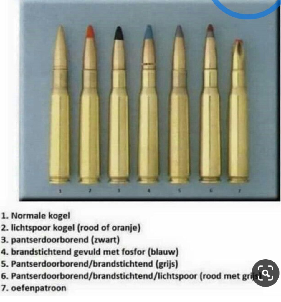

Goedenavond, mijn zoon is recent begonnen met metaaldetector zoeken en heeft laatst een kogel gevonden. Zo te zien een .50. Hij is ongeveer 12.7 mm bij 59 mm. Gezien de vindplaats nabij bergen op zoom is hij meest ws uit de tweede wereldoorlog. Nu kan ik uit de verschillende bronnen niet echt uitsluiten of dit nu zomaar bewaard (legaal) kan blijven, iemand een goed gefundeerd idee? Ik hoor het graag!

Kogel punten zijn niet legaal zonder verlof deze is ook nog eens brandstichtend daarbij je zult er nog zoveel vinden ze zijn in principe ook niet verzamelwaardig

Bij deze een hulpmiddel, mocht je zoontje nog eens wat vinden weet je gelijk van de hoed en de rand. :wink:

[quote=Groengasz
[/quote]
Wat een onzin weer blauwe punt zit fosfor in, dacht het niet.

ammo schreef: 27 sep 2020, 18:32 [quote=Groengasz
[/quote]
Wat moet het volgens jou dan wel zijn Ammo?! Alleen zeggen dat het niet klopt helpt niet echt.

Martijn Bosveld schreef: 01 nov 2020, 13:33
[/quote]
IM 11 50% Barium Nitraat 50 % Aluminium Aloy.

ammo schreef: 01 nov 2020, 16:44
[/quote]
Is dit stabieler dan fosfor? Ontbrandt dit niet direct bij contact met zuurstof?

Nee, is vergelijkbaar met thermiet. Heeft een hele hoge temperatuur nodig om te ontbranden. Dat lukt alleen door de wrijving die ontstaat bij de inslag van de kogel op een hard doel.
