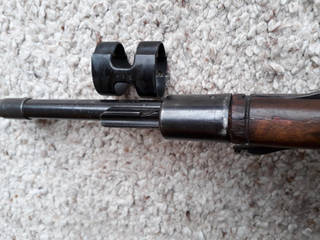

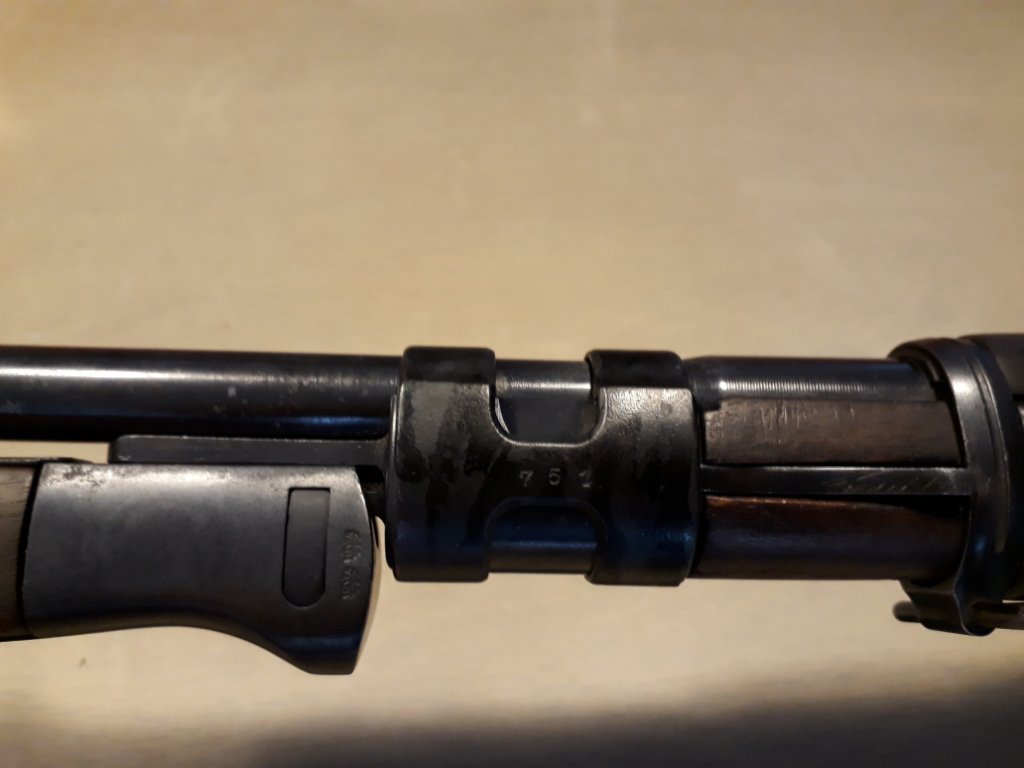

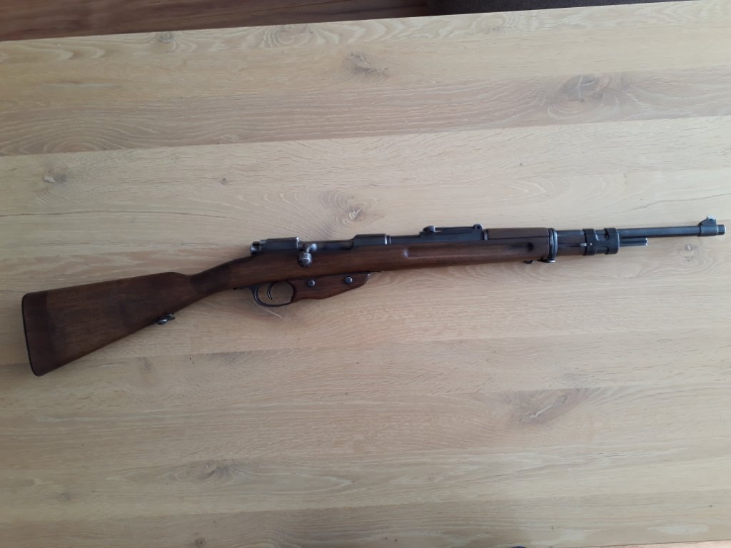

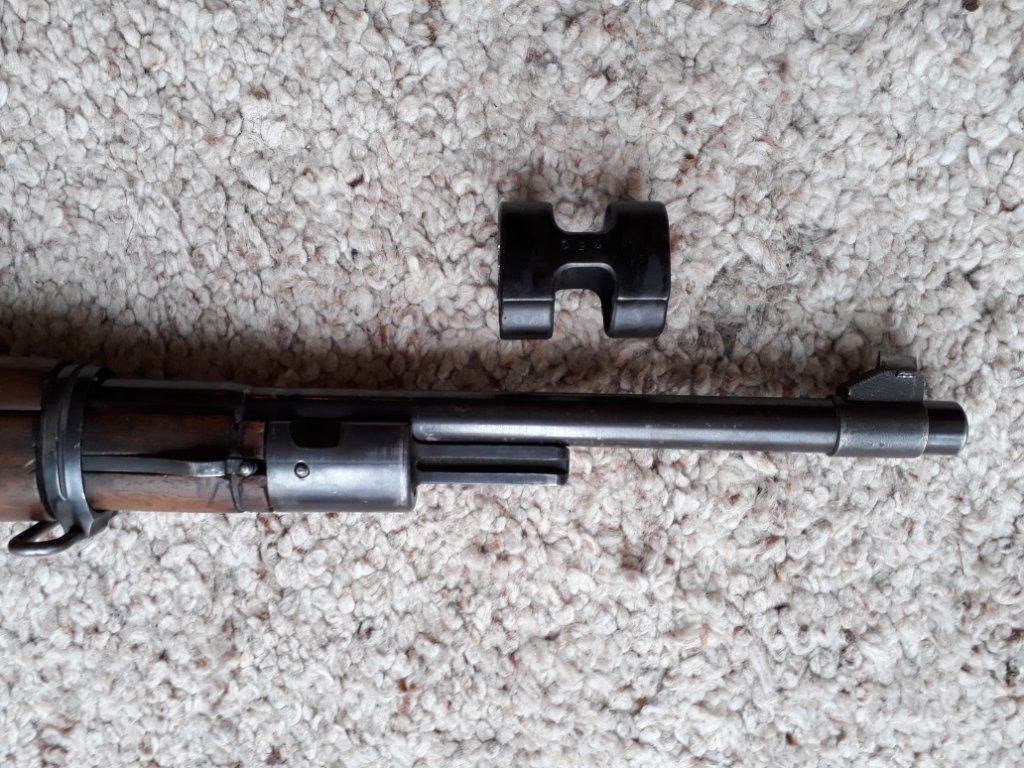

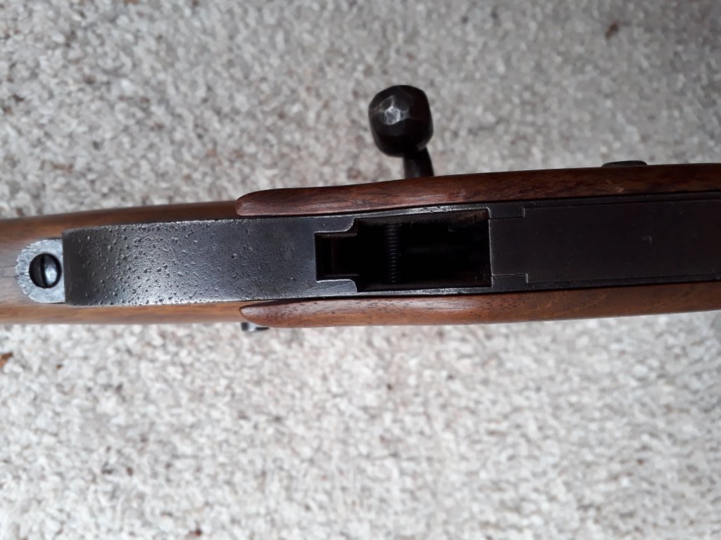

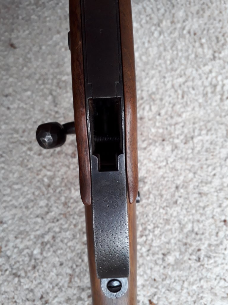

Dat klopt. Wat mij opvalt is, dat de beide houten bekledingsstukken op het magazijn zijn verbonden met twee schroeven. Deze schroeven gaan geheel door het magazijn heen. Deze schroeven verhinderden om het magazijn te kunnen laden met een clip patronen. Dit is wat Erik in een eerdere reactie ook al vermeld.
Re: Hembrug karabijn

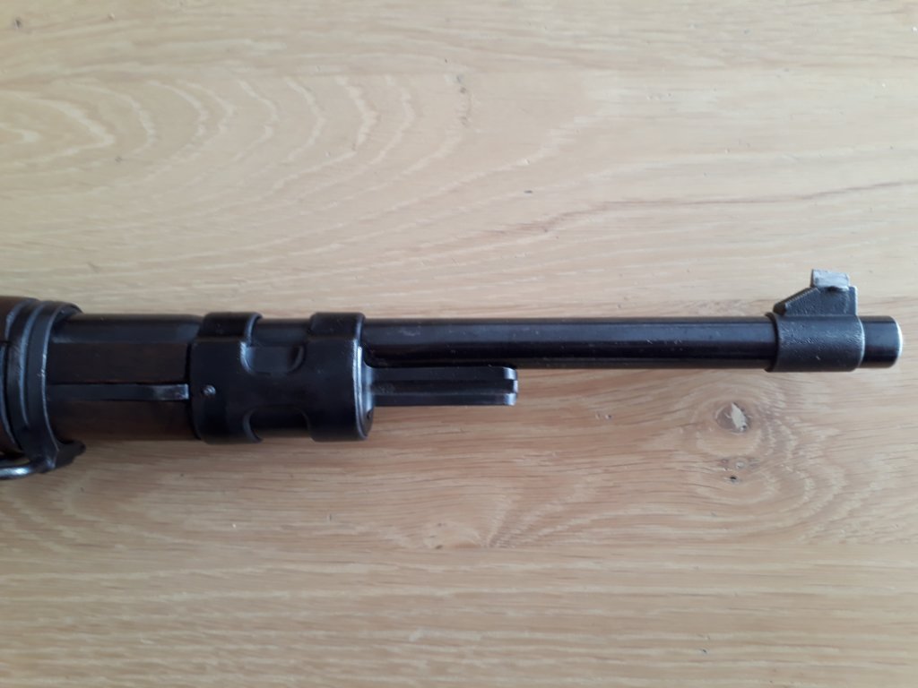

Samengevat: keurig en met vakmanschap in elkaar gekleund muurdecoratiestuk. Niet ongebruikelijk voor de jaren zestig en zeventig toen zelfs in de Wehkamp-catalogus ("Gesselig sámen de catálogus bekijkûh!") wapens voor aan de muur werden aangeboden.
Áls dit wapen iets verschiet zijn het enkelschots. Als de loop inderdaad niet van de Hembrug is verschiet-ie niks, tenzij de grendel ook van een ander wapen is en dan nóg.

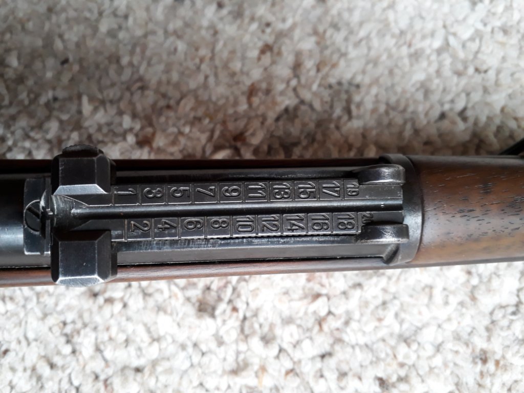

Lade is van het geweer 95. Geen No. 5, de cordonbeugel voor het geweer zit er nog aan en die zou bij een No. 5 vervangen zijn door een essenhouten opvulblokje. Ook de richtmiddelen (laddervizier) zijn niet van een karabijn. Ook niet van het geweer Hembrug waar de schaalverdeling juist ónder de ladder zit! Waarschijnlijk Mauser maar kan niet vergelijken; ik heb alleen G98 en K98AZ, geen K98k.

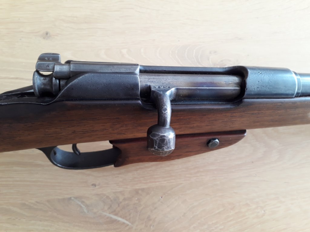

Grendelknop is mij onbekend. Gebogen hoort wel bij K98-soorten maar ook bij KNIL-karabijnen.
