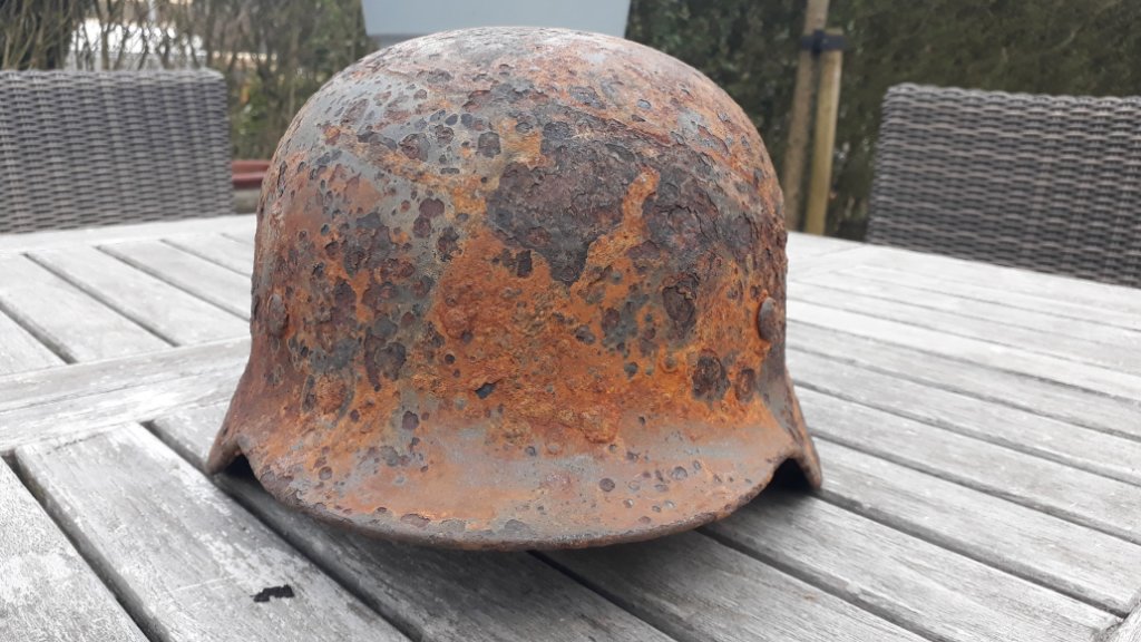

Goedenavond alle,
Heb deze duitse helm in mijn bezit gekregen nu is mijn vraag aan jullie, ik wil hem verder niet meer zuiver maken.
De gene waar ik hem van overgenomen heb heeft hem alleen maar zuiver gemaakt heeft hem niet behandelt.
Waar kan ik hem mee behandelen.Heb zelf zitten denken aan lijnzaad olie of moter olie maar dan gaat het blinken is er ook iets waardoor hij mat blijft.
Mvg, Frank
Mvg, Frank

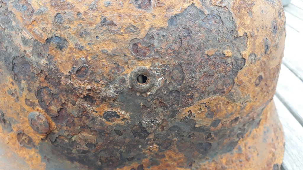

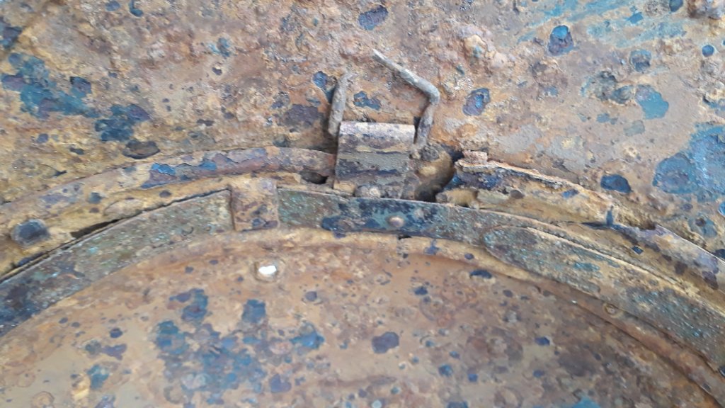

Jouw helm lijkt op dezelfde staat. Maar ja of ik de liner eruit zou wrikken. Maar verborgen roest kan doorwerken.

Ik denk dat je hem nog een stuk mooier krijgt in een oxaalbadje.
Gaat een hoop roest van weg.. en daarna goed drogen en met lijnzaadolie insmeren.
Een beetje glimmen doet ie dan wel maar dat trekt vanzelf wel weg.
