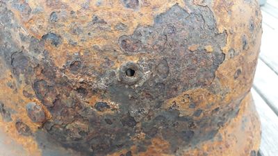

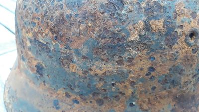

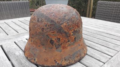

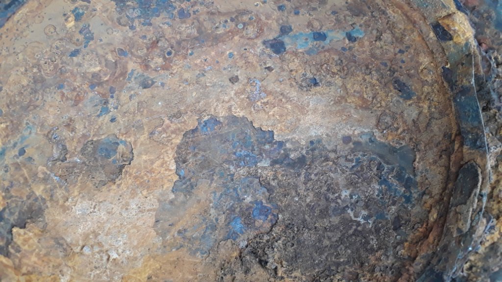

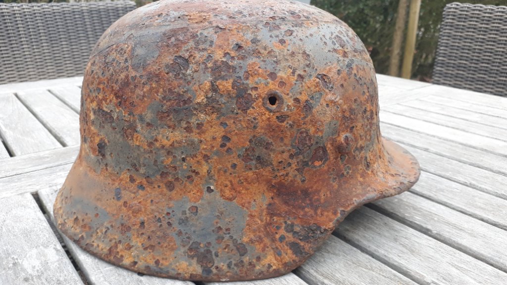

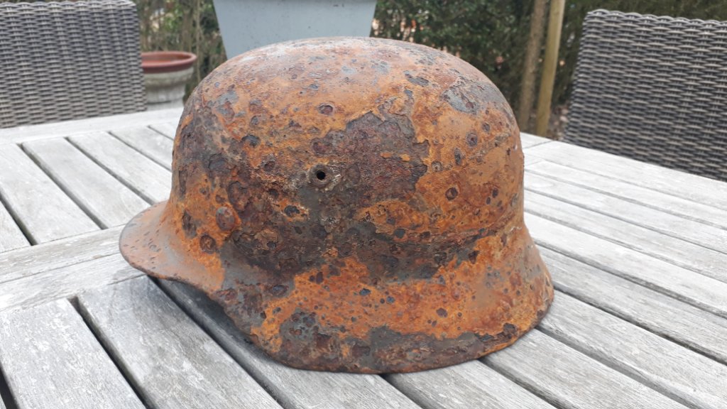

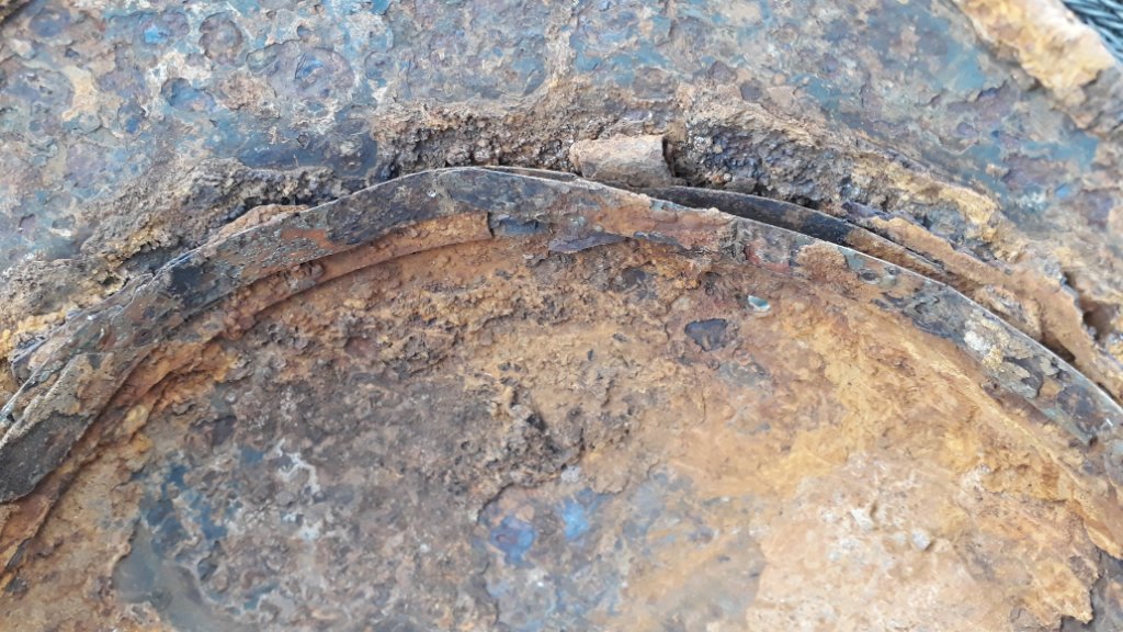

Goedenavond alle,
Heb deze duitse helm in mijn bezit gekregen nu is mijn vraag aan jullie, ik wil hem verder niet meer zuiver maken.
De gene waar ik hem van overgenomen heb heeft hem alleen maar zuiver gemaakt heeft hem niet behandelt.
Waar kan ik hem mee behandelen.Heb zelf zitten denken aan lijnzaad olie of moter olie maar dan gaat het blinken is er ook iets waardoor hij mat blijft.
Mvg, Frank
Jim
Berichten: 2067
Locatie: Budel
Re: conserveren duitse helm
Bericht door Jim »
Jouw helm lijkt op dezelfde staat. Maar ja of ik de liner eruit zou wrikken. Maar verborgen roest kan doorwerken.
https://www.youtube.com/watch?v=NdPOHKQYlUI Deze persoon gebruikt oxaal zuur
Ongeveer dezelfde manier:
https://www.youtube.com/watch?v=Ucu5ro0Y2g4
rik1988
Berichten: 182
Gegeven: 10 keer
Ontvangen: 22 keer
Bericht door rik1988 »
Ik denk dat je hem nog een stuk mooier krijgt in een oxaalbadje.
Gaat een hoop roest van weg.. en daarna goed drogen en met lijnzaadolie insmeren.
Een beetje glimmen doet ie dan wel maar dat trekt vanzelf wel weg.
Berichten: 5018
Ontvangen: 92 keer
Oxaalbadje , ja! Lijnzaadolie, nooit!
rik1988
Berichten: 182
Gegeven: 10 keer
Ontvangen: 22 keer
patrickh schreef: 27 mar 2021, 23:05 Oxaalbadje , ja! Lijnzaadolie, nooit!
Waarom lijnzaadolie nooit?
Pak88
Berichten: 812
Gegeven: 33 keer
Ontvangen: 35 keer
Bericht door Pak88 »
als het gaat over gekookte lijnolie, die dus uiteindelijk indroogd. ben ik ook benieuwd Patrick, waarom dat niet goed is.....
ik heb dat zelf wel eens gebruikt bij een bodemvondst helm waar een dikke roestkorst op zat, en waarvan ik zeker was. als ik die ging ontroesten ik een wrak over zou houden met waarschijnlijk gaten. nu was de helm nog heel, ik heb de grond eraf gespoeld, de helm langzaam laten drogen. daarna in de zon laten opwarmen, zodat de lijnzaad olie er goed in kon trekken. de poreuze roest heeft zich helemaal volgezogen met de olie, werd vervolgens helemaal droog, en er is in 20 jaar niks aan veranderd. als er intussen iets beters is hoor ik dat ook graag.
frank g
Berichten: 134
Bericht door frank g »
Hoi, Patrickh. waarom geen lijnzaadolie.
Gr, Frank.
Berichten: 5018
Ontvangen: 92 keer
Krijg je een afschuwelijke glans van...gaat de helm niet mooier van worden.
rik1988
Berichten: 182
Gegeven: 10 keer
Ontvangen: 22 keer
Of je dat stoort is inderdaad een keuze die je moet maken.
Ook wat betreft de geur van het lijnzaadolie.. best een sterke geur.
Mijn relic is er in ieder geval mooier van geworden en zijn de decals (wat ervan over is) beter zichtbaar door de olie.
Het is wel een goede bescherming tegen het verder roesten van de helm.
Berichten: 5018
Ontvangen: 92 keer
Niet altijd, roest kan soms van binnenuit doorgaan, verschilt uiteraard per geval. Deze helm is alleen gebaat met een oxaalbadje, met lijnzaadolie verpest je het uiterlijk en is bij deze helm geen toevoeging. Bezint eer ge begint :!:
Pak88
Berichten: 812
Gegeven: 33 keer
Ontvangen: 35 keer
dat zoń oxaalbad voor deze helm het beste is, daar twijfel ik geen seconde aan. maar wat te doen dan met een helm waar over de hele oppervlakte een roestkorst zit van een cm dik? die word nooit meer mooi, en de lijnoliegeur is idd wel doordringend. en ook lang. is daar iets anders voor te koop?
Berichten: 5018
Ontvangen: 92 keer
Per geval natuurlijk verschillend, je hebt ook nog paraloid en paraffine. Ook is er nog elektrolide reiniging. Elke conservering heeft zijn voor en nadelen natuurlijk.
Bovenstaande helm zou ik nog goed aftikken, en dan een badje .
Pak88
Berichten: 812
Gegeven: 33 keer
Ontvangen: 35 keer
dat had ik niet verwacht, mocht ik er ooit nog eens een vinden. dan zal ik daar aan denken. electrolise heb ik veel mee gewerkt vroeger, ook eens flink mee in de fout gegaan, een ss dolk in het bad. waar kleine plekjes op zaten. omdat dat toch maar voor de sier is, zit onder dat chrome geen hechtlaagje van messing. wat gebruikelijk is, [ en dat wist ik niet ] al het chrome kwam los. de hele dolk was verziekt. voor normale metalen werkt het super.
Berichten: 5018
Ontvangen: 92 keer
Was het niet een Spaanse kopie? Daar laat het Chrome al los door er alleen maar naar te kijken...
Pak88
Berichten: 812
Gegeven: 33 keer
Ontvangen: 35 keer
ik hoop dan maar dat het een copie was, maar het is er dan wel een geweest waar ze hun best op hadden gedaan om die er authentiek uit te laten zien, is er bij de originele dan wel een messing laagje onder het chrome ?
