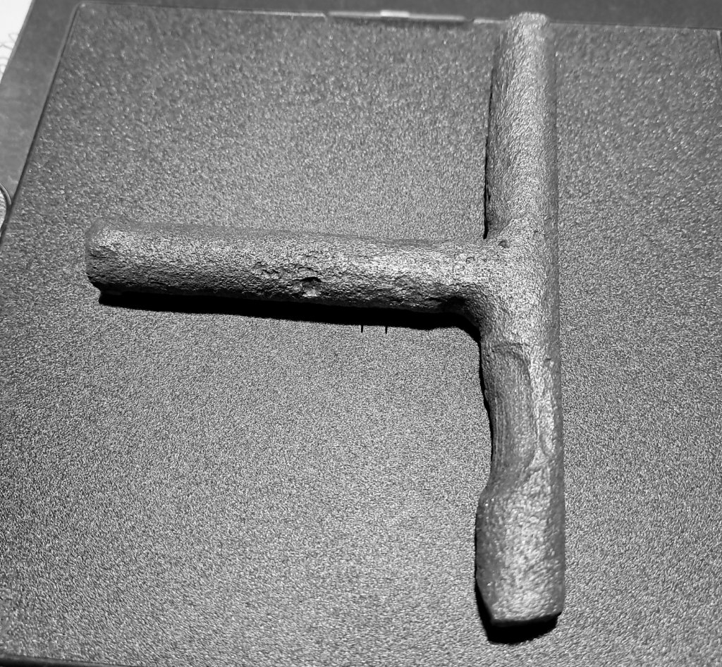

hoi Daan, ik heb nog wel wat liggen wat ik zo heb behandeld. daar zal ik een foto van maken en plaatsen. op koper kan het geen kwaad. wel op messing, dat word dan rood.

Dit ding is 30 jaar geleden in zo'n citroen bad gegaan, roest nooit meer teruggekomen.
