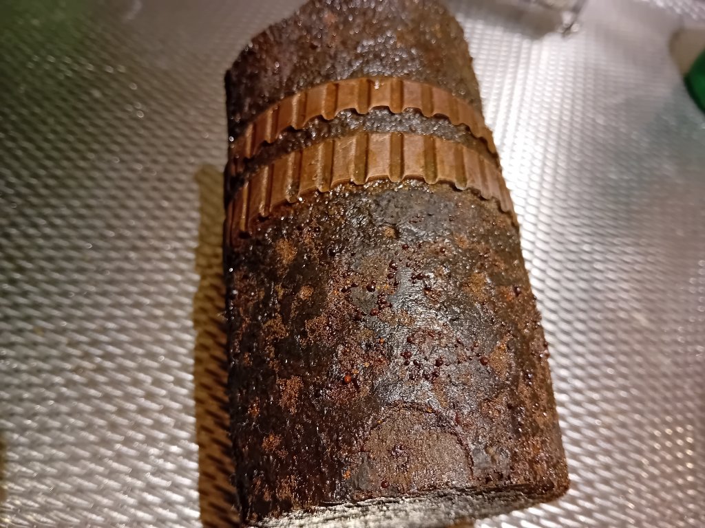

Ik heb pas in Ieper een paar (mooie) oorlogs resten gevonden. Ik zou ze graag willen opknappen allen heb ik een probleempje. Ik heb 4 of 5 maandjes geleden ook 3 mooie scherven opgeknapt. Alleen zie ik dat de roest gewoon door de laag lijn olie heen komt zetten en ook met bolletjes bruine vocht erbij. Dus hoe kan ik dit voorkomen of moet ik het met een andere manier opknappen. Of hoe doen jullie het?

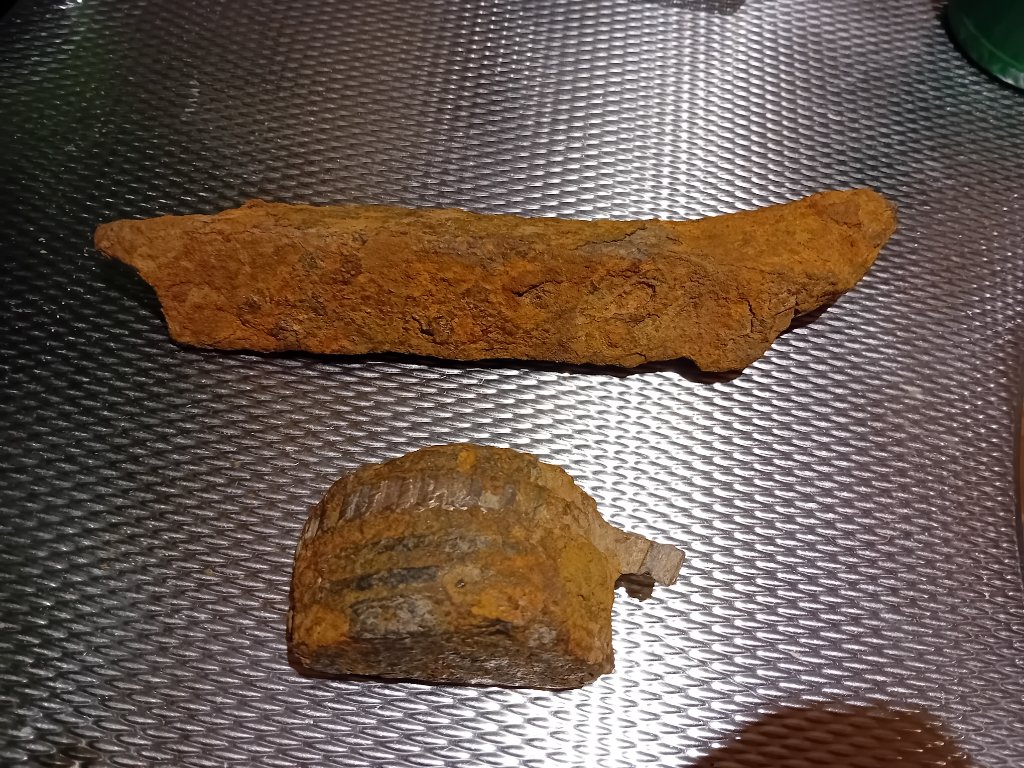

nog iets om rekening mee te houden, een stuk granaat zoals getoond. gaat er heel anders uitzien, als alle roest weg is. er zullen veel putten tevoorschijn komen, dus schrik niet. maar het metaal zal wel helemaal blank zijn.

Pak88 schreef: 30 mar 2025, 21:27 nog iets om rekening mee te houden, een stuk granaat zoals getoond. gaat er heel anders uitzien, als alle roest weg is. er zullen veel putten tevoorschijn komen, dus schrik niet. maar het metaal zal wel helemaal blank zijn.
Ik ga het zeker proberen heeft u misschien een voorbeeld van hoe het eruit komt te zien?

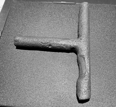

Dit ding is 30 jaar geleden in zo'n citroen bad gegaan, roest nooit meer teruggekomen.

Ik heb het in tussen geprobeerd en het werkt inderdaad heel goed maar moet het het hevig bruisen of niet want bij mij bruisende er bijna helemaal niks maar door het weken werkt het ook wel.
